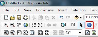

Приветствую! Уважаемые форумчане, помогите пожалуйста мне в написании программы, советом, кодом или ссылками!
Вопрос такой:С помощью VB.NET Нужно сделать кнопку! Нажав на которую мы могли бы выбрать любой обьект на карте и получить по нему информацию! к какому слою относится ну и то, что в таблице по данному слою!
Есть: 1)карта состоящая примерно из 20 слоев, уже загружанная в ArcMap
2)кнопка созданная в VB.Net, на которую нажимаю и курсор в виде крестика(всделал по шаблону vb. net для arcmap)
Подскажите пожалуйста как лучше всего это реализовать, уже весь мозг себе сломал! Впервые пишу на VB.Net!

Чем это отличается от этой кнопки?

Да ничем, в том-то и дело нужен код программы!

Вот простой пример создания кнопки: http://edndoc.esri.com/arcobjects/8.3/G ... ugh1vb.htm и еще пример http://edndoc.esri.com/arcobjects/8.3/G ... hIntro.htm и вот еще http://edndoc.esri.com/arcobjects/8.3/G ... ugh2vb.htm
Для продолжения к интерфейсу ICommand нужно добавить ITool таким образом
Implements ICommand
Implements ITool
