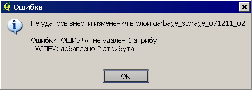

Если честно не очень понял в чем ошибка.gadkiy_uut писал(а):но как быть с ошибками при удалении поля? писать багрепорт?
Если вы по закорючки в названиях полей, то это не совсем баг (ИМХО), т.к. кириллицы в полях по стандарту быть не должноgadkiy_uut писал(а):и с cp1251 вопрос остаётся открытым, то же, писать багрепорт?

Voltron писал(а):gadkiy_uut писал(а):Если честно не очень понял в чем ошибка[/url]
- Untitled-3.png (5.48 КБ) 11274 просмотра
