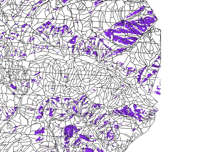

нет, не процент перекрытия, а именно выборка с условиями типа "выбрать все полигоны слоя А (на рисунке полигоны с черными границами без заливки), которые минимум на 50% своей площади (и более, вплоть до 100% - получается уже "are completely within")" совпадают с выбранными полигонами слоя Б (сиреневые полигоны).
- 123.jpg (166.75 КБ) 7185 просмотров

ну тут два условия - пересекают и площадь пересечения больше 50% от площади А.
Что в АркГИС нельзя вычислить площадь пересечения двух объектов из разных слоев, а не площадь пересечения слоев?

0. Поставить уникальные ID выделам (или что у вас там), посчитать площади если еще не посчитаны
1. Intersect со вторым слоем
2. Рассчитать площадь получившихся, расчитать процент
3. Присоединить (join) получившихся обратно к выделам
4. Выбор по нужному проценту
