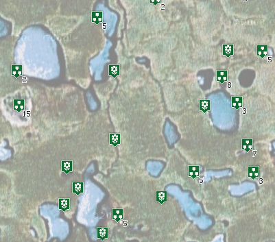

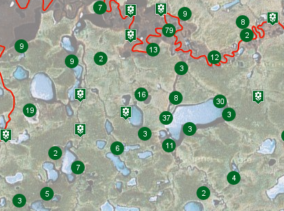

Начиная с версии 6.0 в MapServer введена поддержка кластеризации точечных объектов. Решил попробовать данную фичу и представить некоторые рекомендации тем, кто захочет ее использовать.
1. Если кластеризация нужна только для визуализации данных, то можно взять за основу пример из документации - никаких проблем возникнуть не должно, пример того, что получилось - во вложении.
2. Если помимо отображения данных необходима поддержка запросов GetFeatureInfo - то тут нужны некоторые приседания. Посылаем запрос к кластеру, допустим, в формате "application/vnd.ogc.gml", при этом добавив в секцию METADATA map-файла тег gml_include_items "all" как описано здесь. В результате получаем довольно странный ответ от сервера:
