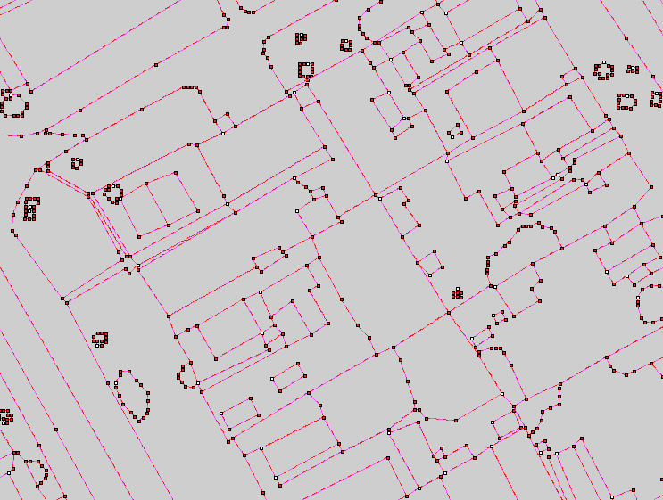

Есть карта в формате dxf состоящая из отрезков, как автоматизировать их сшивку и формирование замкнутых полигонов либо в AutoCad или другой ГИС (индификаторы объектов в атрибутике отсутствуют)
- Image 11.png (29.66 КБ) 12442 просмотра

Преобразовать замкнутые линии в полигоны можно, например, в GRASS. Вначале перевести линии в границы (модуль v.type), затем добавить к границам центроиды (модуль v.centroids) --- получатся полигоны.

Зачем выходить за "границы" самого аввтокада, если есть Civil или Map, то с помощью всстроенных утилит, можно объединить отрезки в полилинии и т.п., до создания топологических покрытий...
если имеется только чистый автокад, то, есть бесплатные утилиты типа PLINE, которые позволяют объединять отрезки в полилинию...
Вопрос, что хотите делать далее с данными и в чем использовать?

Спасибо за консультацию, пробую. Тему перенес сюда viewtopic.php?f=1&t=10855

в чистом автокаде это делается стандартной командой _peditДонецков писал(а):если имеется только чистый автокад, то, есть бесплатные утилиты типа PLINE, которые позволяют объединять отрезки в полилинию...
