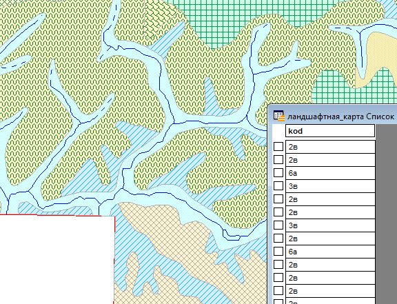

Доброго времени суток!
Подскажите пожалуйста, есть в MapInfo слой "ландшафты" там в атрибутивной таблице коды, как-нибудь можно распознать эти коды, т.е есть ли стандартизованные коды для ландшафтных карт, или для других карт.
Может есть какие статьи, положения по этому поводу.
- Снимок.JPG (114.66 КБ) 7469 просмотров

Re: Классификаторы, используемые при атрибутивном описании
а что за карта? кто и как составлял?
если бумажная (например, "для высшей школы") - можно попытаться легенду найти... а если свой классификатор был, то надо автора искать.

Re: Коды, используемые при атрибутивном описании
Там несколько слоев и везьде атрибутика кодами отмечена.Кто составлял не известно.
Меня больше интересует есть ли общепринятые коды, или может у крупных компаний свое что то подобное есть, я имею ввиду ГАЗПРОМ, ТНК, ЛУКОЙл...
Если это ландшафтная карта и составлена она в легенде ВСЕГИНГЕО, то для каждого индекса типа "1а" есть ландшафтное описание наподобие:most86 писал(а):Доброго времени суток!
1а - дренированные ровные и западинно-бугристые, с березово-лиственничными кустарничково-лишайниковыми лесами и редколесьями;
1б - дренированные, ровные и остаточно-полигональные с пятнами-медальонами и березово-лиственничными кустарничково-лишайниковыми рединами;
1в - дренированные, ровные остаточно-полигональные с пятнами-медальонами и березово-лиственничными кустарничково-мохово-лишайниковыми рединами;
... Ландшафтные единицы этого уровня называются урочищами. Это небольшие ландшафтные образования размером обычно сотни метров в поперечнике. Более крупные ландшафтные единицы образуют иерархию: местности, ландшафты, подпровинции, провинции (~~ соответствуют природным подзонам и зонам). Соответственно, геологические, мерзлотные, экологические и прочие атрибуты для 1а, 1б и т.д. будут зависеть от их пространственного расположения в пределах крупных ландшафтных образований.
А где нибудь можно посмотреть полный список индексов ВСЕГИНГЕО??
