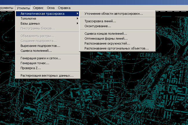

А у меня вопросик привела растр в порядок,нажимаю Утилиты----->Автоматическая трассировка, а трассировка линий не активна,что я пропустила? =(

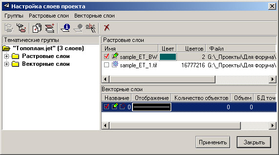

Есть ещё одно условие, о котором не было упомянуто в предыдущем посте - векторизуемый ч.б. растр не должен быть заморожен. То е., в менеджере слоёв (открывается через Ctrl+L или двойным кликом на поле текущего слоя в ЛНУ экрана), перед именем растра должна стоять "галка" (растр видим) и "карандаш" (растр доступен для изменений и трассировки), и естественно число цветов векторизуемого раста должно быть 2 - чёрно-белый растр.
"Заморозка" делает растровые слои невидимыми для всех трассировщиков. Это позволяет видеть цветной растр (что делает трассировку в полуавтомате более точной),а трассировать выделенный ч.б. растр как бы сквозь "замороженный" цветной исходник.

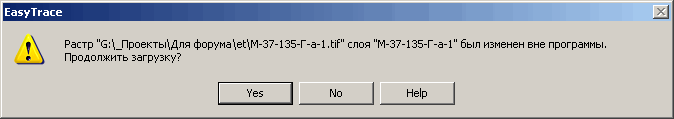

После загрузки присланного проекта появилось сообщение:
После подтверждения загрузки изменённого файла, утилиты векторизации были доступны:
Могу предположить следующее:
1. Растр, уже привязанный к проекту, был открыт как отдельный растровый документ
через меню Файл ->Открыть растр.
2. Затем, растр был обработан, преобразован к чёрно белому и сохранён на диске.
Дело в том, что проект ничего не "знает" об изменении этого растра ОТКРЫТОГО КАК ОТДЕЛЬНЫЙ ДОКУМЕНТ, а не как ЧАСТЬ ПРОЕКТА. И по этому, продолжает считать его цветным (а иначе, откуда при открытии присланного проекта появляется сообщение об изменении растра вне программы?).
В этом случае, для продолжения работы достаточно закрыть проект и открыть его заново подтвердив использование растра изменённого за пределами открытого проекта.
Что бы избежать появления таких сообщений и недоступности утилит, достаточно открывать растры для обработки прямо из проекта. Например, через меню Проект ->Открыть растр для редактирования, или, нажав правую клавишу на поле проекта, и выбрав из выпавшего меню пункт «Открыть растр XXXX для редактирования».
В этом случае, проект отслеживает изменения, произошедшие с растрами, и «знает», что растр стал чёрно-белым и доступным для трассировки.

Вы правы,я вне проекта изменила растр
