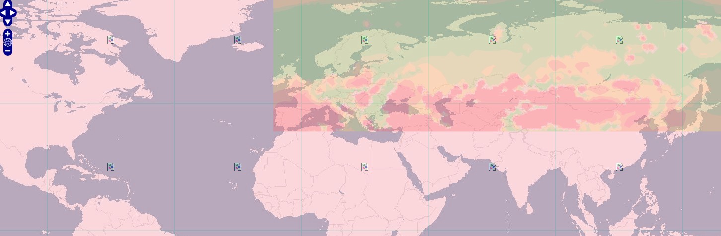

Во вложении то, что получается. Вопрос, что происходит не так? Материала перелопачено много
Скриншот результата

Не показывает тайлы. Вместо тайлов розовые квадратики. ТО что вы видите на скрине вверху справа - это отрисовка моих слоев , но без тайлового вывода - рендеринг MapServer. Но это очень медленно..., а тайлов нет

Розовый тайл - правой кнопкой - копировать адрес изображения - открываете новое окно в браузере - вставляете в строку адреса - получаете сообщение об ошибке
Дополнительно - см. логи apache
tilecache.cfg - type=WMS

Как говорится сам дурак. Обычная синтаксическая ошибка ESPG -EPSG - теперь все ок
