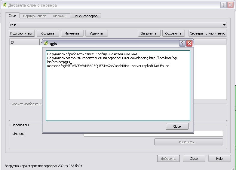

Пользуясь русскоязычным руководством по версии Wroclaw пытался создать кугис сервер. когда дошёл до конца, столкнулся с проблемой, что не могу найти файл qgis_mapserv.fcgi. Подскажите, как решить эту проблему.

Ищите файл qgis_mapserv.fcgi.exe //К. О.

файл найден. но тут же возникла другая проблема. вот скриншот. подскажите, пожалуйста, как решить. не силён в этом...

Видимо, запрос неправильный или настройки не те. Посмотрите еще здесь

картина вырисовывается для меня следующим образом:
1) в руководстве в пункте 6.2.2 в самом конце указано, "...Убедитесь, что введен базовый URL WMS сервера. В частности, он не должен содержать таких фрагментов, как request=GetCapabilities или version=1.0.0."
2) в то же время следуя пункту 7.2 того же руководства получаю картину, представленную выше (см. скриншот).
таким образом, возникает вопрос: это у меня что-то не работает (и если так, то в чём проблема?) или такой вот баг кугис?

В окне QGIS путь к cgi-шке указан без "exe". Сделайте
http://localhost/cgi-bin/project/qgis_m ... cgi[b].exe[/b]
Откройте в браузере этот адрес со всеми параметрами (см. скриншот qgis), должны получить XML с описанием слоев.

добавил. в итоге получил такую же ошибку, только в конце не "Not Found" а "Internal Server Error"
