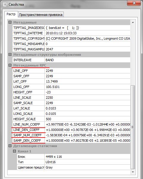

У меня wxGIS делает орто, но не тестировалось на ALOS (проверял на снимках от DigitalGlobe и GeoEye). Было бы интересно протестировать/исправить. Если не затруднит скачайте wxGIS отсюда http://wxgis.googlecode.com/files/wxGIS-0.3.0.7z . Установки не требуется. Посмотрите свойства своего растрового файла ALOS к которому есть коэффициенты RPC (правой клавишей на файл -> свойства). В диалоге свойств должна быть информация - подхватил ли wxGIS коэффициенты.
Re: Создание ортофото
Сообщение Александр Мурый » 28 окт 2011, 20:24
"Метакданные RPC" --- это да :)
Дмитрий Барышников
Сообщения: 2572
Репутация: 261
Сообщение Дмитрий Барышников » 28 окт 2011, 20:59
Спасибо - подправлю.
