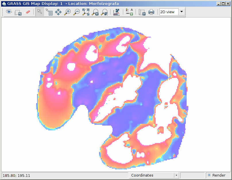

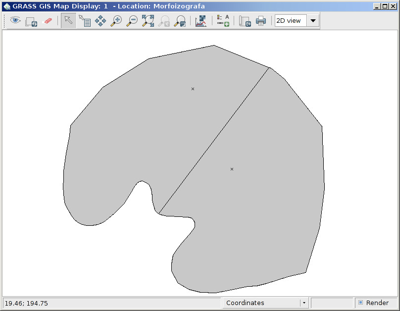

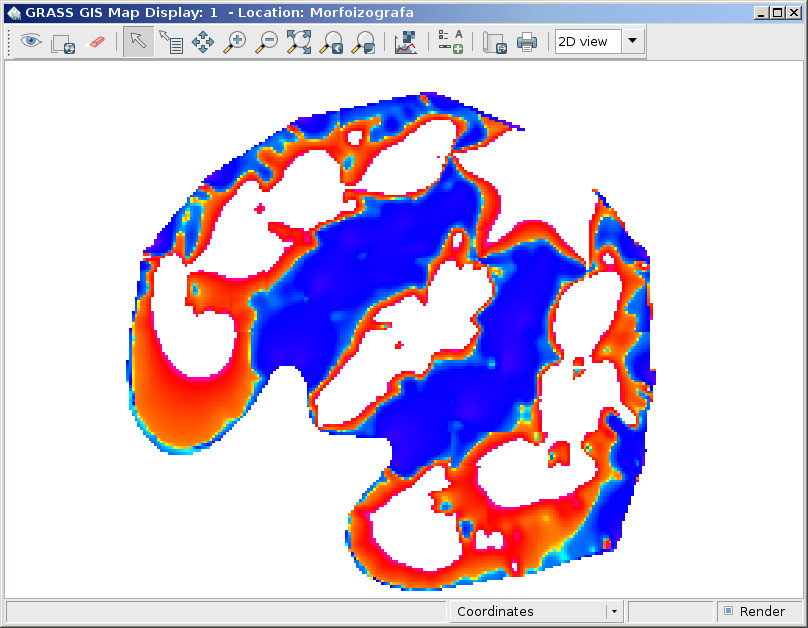

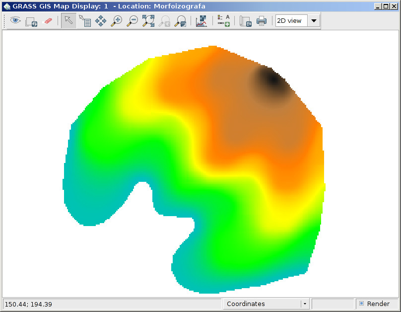

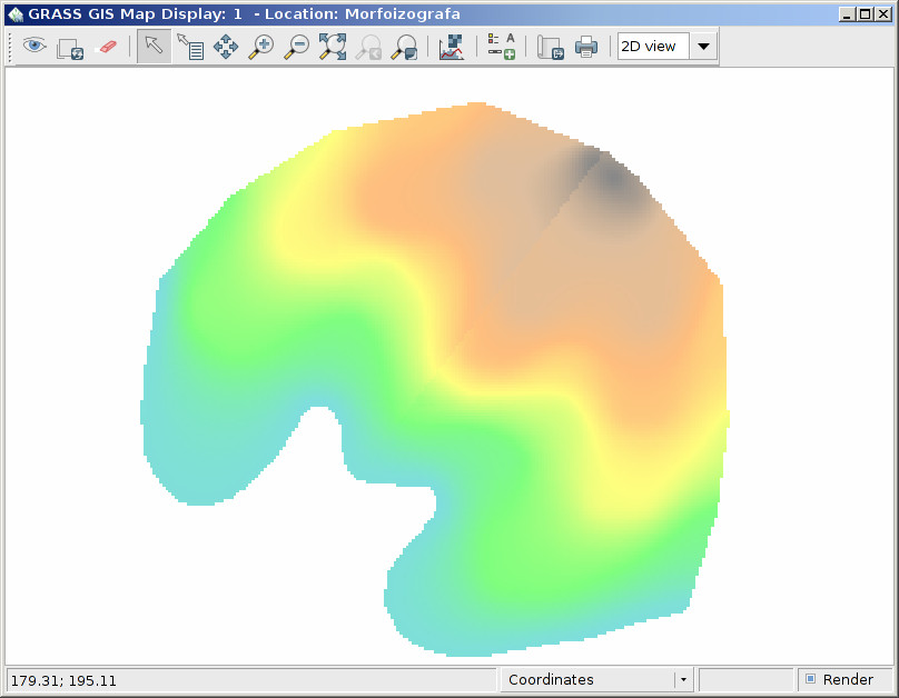

По-поводу разбиения области на подобласти (см. вложения):
с перекрытием еще не пробовал, а вот на небольшом примере разбиение на подобласти создает артефакты по линии раздела (хорошо заметно на ЦМР) и в других областях (заметно на карте тангенциальной кривизны).
Отсюда вывод: разрезание области и работа с подобластями без перекрытия для ряда задач не годится совершенно. А вот перекрытие, точнее его степень, еще надо изучить, чтобы гарантированно не получить артефактов по линии разреза.

что-то не хотели еще файлы прикрепляться. Цепляю их тут
