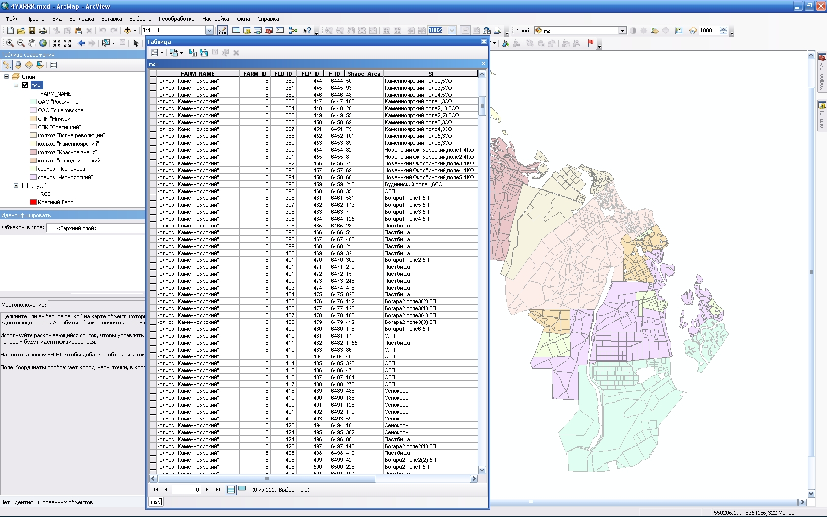

Опишу вкраце проблему, имею отвекторизированную карту,только полигоны, открываю таблицу атрибутов
Имею много таких столбцов,(СМ ФОТО)
Название Хозяйства, номер хозяйства, номер контура, номер полигона, кодполигона,площадь, и SL - (это служебная колонка,означает что это вообще такое,Богара,орошение и.т.д)
Сталкнулся с этапом проверки, необходимо проверить только один столбец (столбец номера полигона) FLP_ID,
номера не могут повторяться и пропускаться! Как это сделать в автоматическом режиме в АркГис и реально ли такое??? Уважаемые проффи - просьба Доп программы не предлагайте! ибо лучше пересчитаю все в ручную, тупо упорядочу по возрастанию и проверю!

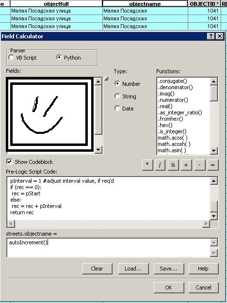

eketerina
- Сообщения: 59
- Зарегистрирован: 12 мар 2011, 20:13
- Репутация: 5
Re: Автоматическая проверка семантики в столбце
Питона??Нет??Питона не может не быть
И я имела ввиду не оформление в кнопочку, а прямо в FieldCalculator ввести этот текст как на рисунке.
Очень сэкономит тебе время)

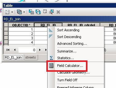

Да нет,ничего особенного не ставилось...Ну проверь в общем, калькулятор запускается прямо из таблицы, по названию поля, которое хочешь заполнить, правый щелч мыши и далее выбрать калькулятор, вот рисунок. У вас лицензия ArcView,я не посмотрела, я работаю с Editor и выше, ну напиши тогда есть у вас такой или нет, буду знать
