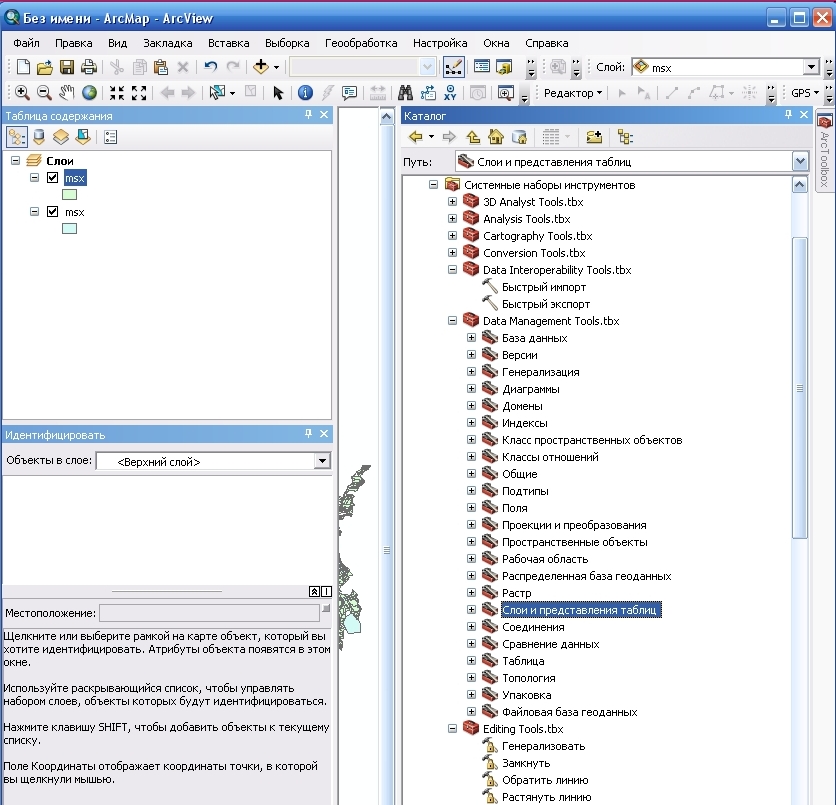

1. При редактировании программа требует выбрать только один слой в котором будет редактирование никак оба шейпа нельзя выбрать!!!
2. У меня чего то нет такого!!!!
3. и етой финкции не могу найти!!!! СМ СКРИН

Воть

SERGEY30RUS писал(а):1. При редактировании программа требует выбрать только один слой в котором будет редактирование никак оба шейпа нельзя выбрать!!!
Посмотрел.
1. в целом этого достаточно. Выбирайте один из двух, копируйте объекты из второго и вставляйте в первый при открытом сеансе редактирования.
2. Раскройте Data Management - Общие. все там есть.
а чтобы редактировалось оба:
надо шейпы назвать по разному и запхать в одну папку, после этого можно будет править оба.
