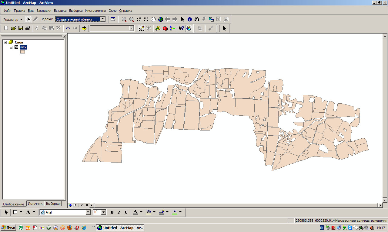

здравствуйте,подскажите почему при запуске редактора при выборе команды "создать объект" я не могу включить
карандаш(скейтч).чтобы добавить новый объект к шейпу. Карандаш (скейтч) работает при выборе задачи "разрезать полигон"Редактор включен НА панели инст нажала п.к.и отметила галочкой. Также не могу запустить
пространственную привязку . хотя ее также отметила галочкой пр выборе инструментов.

Версия ArcGIS?
И, если можно, скриншот окна приложения при активном сеансе редактирования.

Странное поведение.
А слой - это шейп? Или что-то еще?
Если не делали особых настроек arcmap, попробуйте повторить установку методом repair. Посмотрите что получится.
[Сообщение с мобильного устройства]
