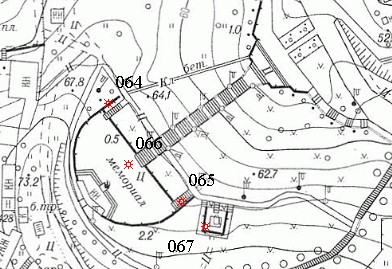

Получаем:
"Test","TM42","Krassovsky",18.16928706055509900,-140.04371248399801000,-76.04533859081570300,0.00000000000000000,
-0.00000169684788388,-0.00000383002808077,-0.00000021900000000
Но, что интересно, при добавлении точек в WGS84 с GPS на карту в МСК датумом "Test" все получается как надо :)
Другой момент, если мы в датуме обнулим вращение и получим следующее:
0.00000000000000000,0.00000000000000000,0.00000000000000000
разница будет невелика.
Вращение прописано
Вращение обнулено
Другой вопрос, насколько верны существующие датумы для пересчета с ВГС84 в СК42 в каждом локальном случае.
На торренте в комментариях к программе Пересчет координат из СК42 в WGS-84 trial ( http://rutracker.org/forum/viewtopic.php?t=2816615 ) , дающей якобы универсальную таблетку для расчета локальных параметров пересчета,
уже как-то пытался спорить с автором. Реально, вычисляемый датум дает отклонение от реальности (на выложенных картинках это видно). Что же касается ГОСТовского - дык он опять же не может быть универсальным
на всю страну и соответственно в нем будет заложено отклонение ;)

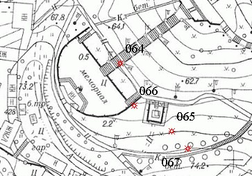

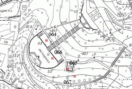

Вот тот же самый кусочек 2000 карты с датумом S-42 POLAND и добавлением тех же самых точек:
S-42 Poland
S-42 Poland.jpg (49.86 КБ) 31460 просмотров
И где параметры датума для Сочи лучше (причем, это не только лишь на одной карте, это аналогично на всех картах разных масштабов и производителей) ? ;)

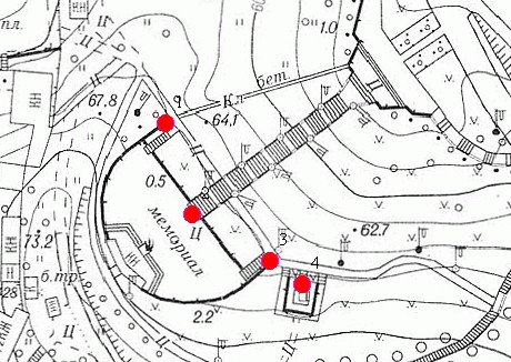

Ок. Вот, пожалуйста, места съемки точек GPS по факту на объекте:
Места съемки GPS
Отбор точек.jpg (69.79 КБ) 31436 просмотров
