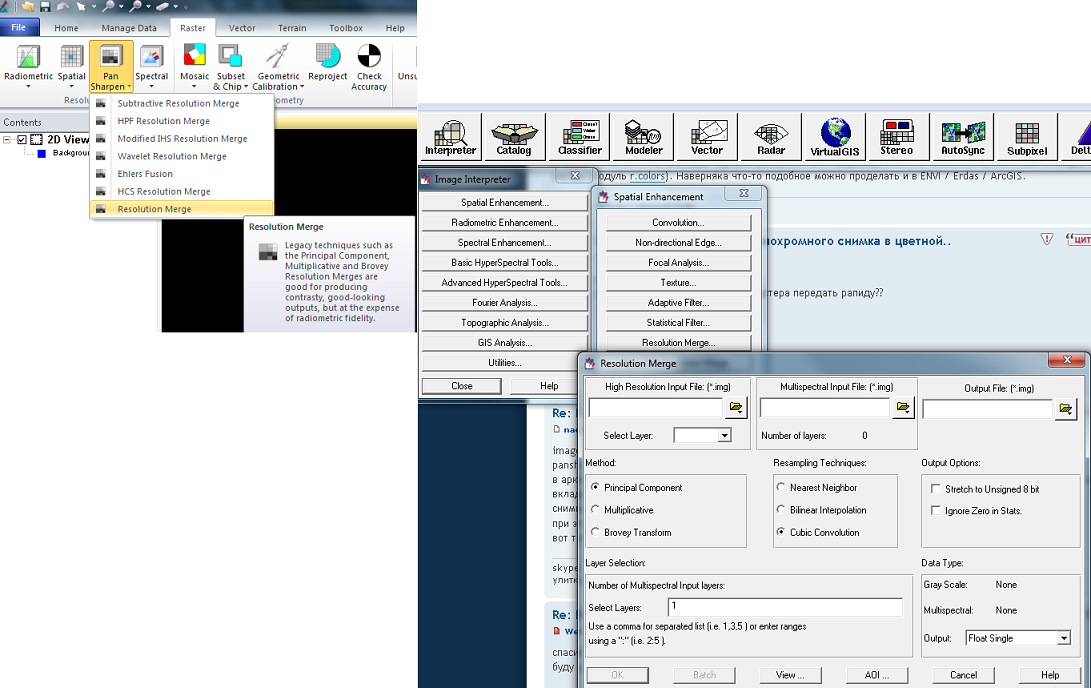

смотрим картинку, слева эрдас 2011, справа 9.2
- pansharp.png (268.46 КБ) 12513 просмотров

Добрый вечер,
Если я правильно помню, то рапидай вообще в панхроме не снимает...
Какая версия ERDAS используется?
для нового интерфейса функции паншарперинга доступны на вкладке Raster
для старого (классического) интерфейса через Interpreter->Spatial Enhancement
Пока писал, уже ответили)))
