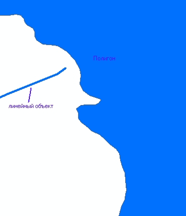

- исходный вариант
- как есть.jpg (23.11 КБ) 5480 просмотров

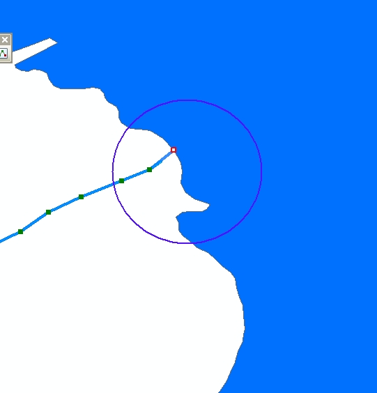

- результат
- как надо.jpg (41.85 КБ) 5480 просмотров

ВЕРНЕЕ по одному получается, а вот скопом нет, еще вопрос - почему он соединяет иногда криво (не по крайчайшему расстоянию)??
