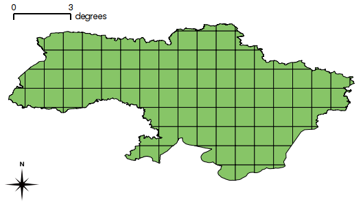

Что получиться в результате для полигона Украины
