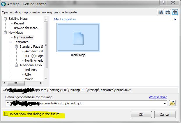

При очередной загрузке нажимайте Esc (начинать можно с момента когда надпись ArcMap появилась посреди экрана)
Тогда не будет загружена некая карта по умолчанию.
Появится тот самый экран с выбором пустой карты.
В нем надо снять отметку "запомнить выбор и больше не показывать".
Стартовый экран

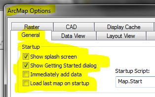

А еще в настройках программы Arcmap надо указать на вкладке Общие отметки так как на картинке.
Опции ArcMap
