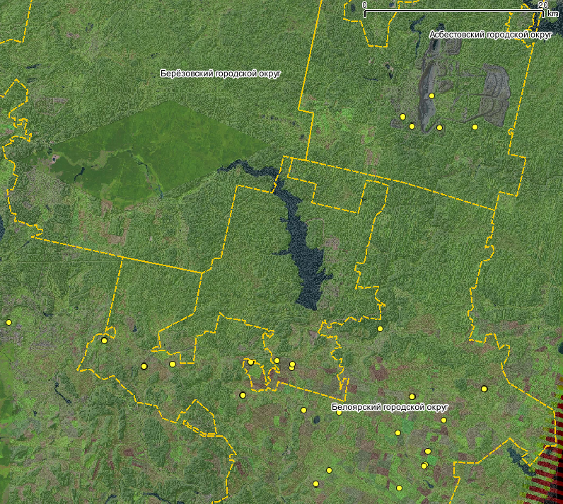

Вот сравнение высот нового SRTM (после небольшой обработки гауссовым фильтром) и полевых измерений, произведённых с бытовым GPS (Garmin Dakota 20), на прошлой неделе в Свердловской области. Ниже приведена схема расположения точек. Выводы делайте сами))). Вообще, из нового SRTM (по крайней мере в районах на схеме) надо вычитать 4-5 метров в лесах.

Схема расположения точек

Спасиб. Но, боюсь, вычетанием тут не спасешься. Т.к. гуляет и в плюс и в минус: от +36 до -37.

1) точность бытового гармина по высоте есть большой вопрос (даже если стоять на месте 40 минут, чего явно не было)
2) первые и последние точки для GPS явно ошибочные, или вы находились на идеально ровном столе.

Кто-бы спорил. По-этому я и уточнил, что прибор бытовой. К тому-же задачи измерения высот передо мной не стояло - эти высоты - лишь побочная информация
gamm писал(а):2) первые и последние точки для GPS явно ошибочные, или вы находились на идеально ровном столе.
Очень может быть, но не факт. Некоторые точки находятся на расстоянии десятков метров друг от друга (и сливаются в масштабе схемы) на ровном поле, так что прибор просто мог не зафиксировать флуктуации высоты.
