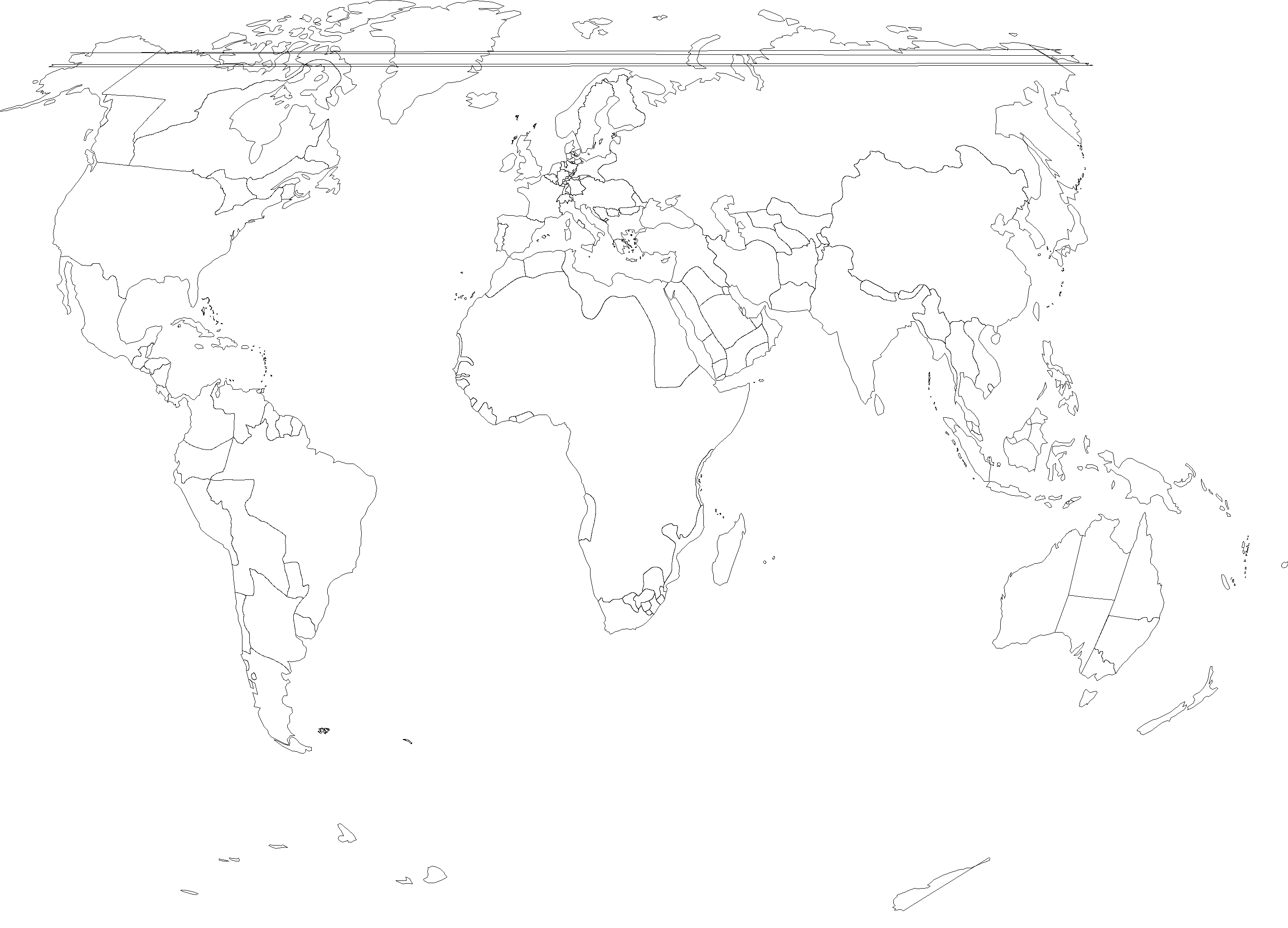

Проблема с Чукоткой в проекции Robinson
Сообщение SteFF » 20 сен 2011, 17:32
Уже давно сталкиваюсь с этой проблемой, но не могу пока придумать, как решить ее. Суть в том, что на карте мира в проекции Robinson или Winkel Tripel из-за того, что Чукотка находится за 180 меридианом, она переносится в левую часть карты (при центральном меридиане 0) к Северной Америке. Если же двигать центральный меридиан (я пользуюсь Global Mapper), то картинка получается как на приложенном изображении. Приходится Чукотку перетаскивать вручную и подгонять к обрубку РФ справа. Хотя люди находят решения, либо хитро сдвигая всю карту, сохраняя при этом центральный меридиан 0 (ссылка), либо выставляя центральный меридиан в районе 15E и как-то справляясь с подобными векторными артефактами, либо вообще, как в большом Атласе мира Роскартографии, дублируя Аляску на левую и правую части карты (примерно как здесь. Кто-нибудь сталкивался с подобной проблемой?
UPD. Причем, по крайней мере, в Global Mapper, двигать карту за счет изменения ЦМ удается только при использовании Winkel Tripel, а Robinson просто искажается больше в одну сторону, не двигая при этом саму карту.
