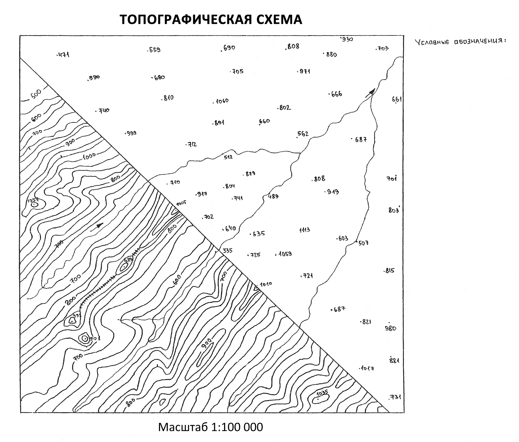

Доброго времени суток.
Столкнулся с такой проблемой. Необходимо на топографической схеме дочертить изолинии методом интерполяции. Этих линий большое количество и делать это в ручную во первых очень долго, во вторых хотелось бы научится посредством автоматизированных ГИС программ реализовать такую задачу.

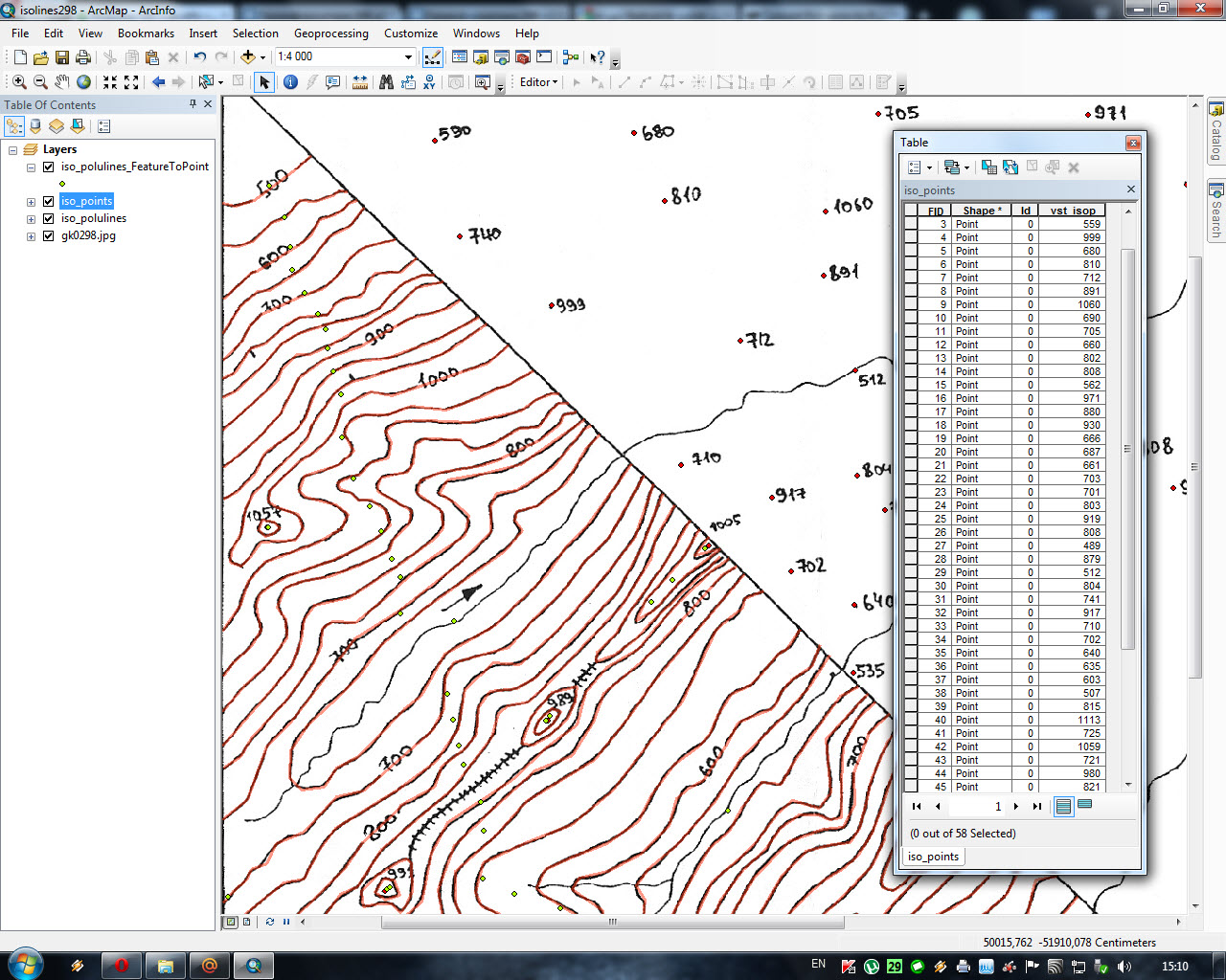

Добавил атрибуты к каждой линии и к каждой точки, создав в таблице новые столбцы (видно на скриншоте).
Далее после выполнения ArcToolBox –>Data Management Tools –>Features –>Feature to Point, для слоя iso_polylines появились точки (зеленые) и что то мне не нравится их месторасположение.
Спойлер
Как я понял он поставил точки в центре каждой полилинии

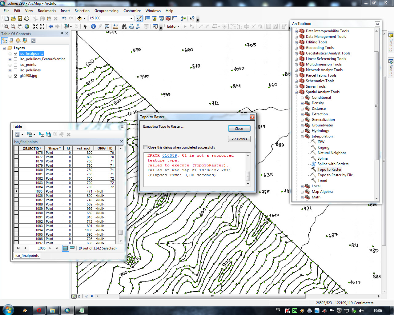

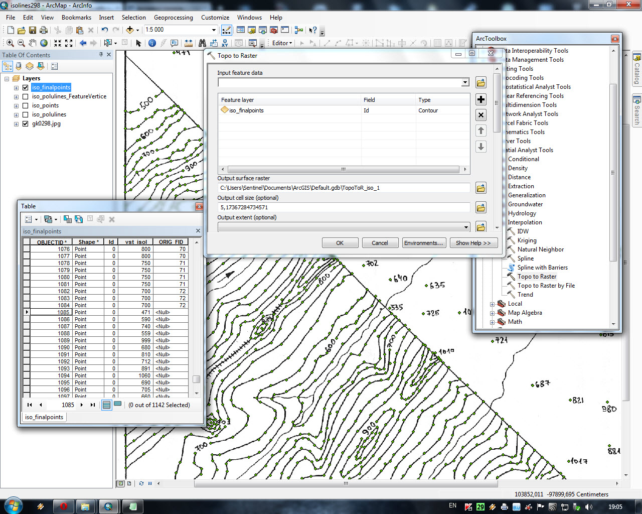

Конвертировал полилинии в точки, объединил слои. Посмотрел атрибуты, все объединилось как надо, единственное после 1085 точки значения в таблице (ORIG_FID) = null (видно на скриншоте 1). Проигнорировав это, используя ArcToolBox > Spatial Analyst Tools > Interpoolation > Topo to raster, на вход подаю объединенный слой точек iso_finalpoints, нажимаю ok и программа выдает мне ошибку (скриншот 2)...
