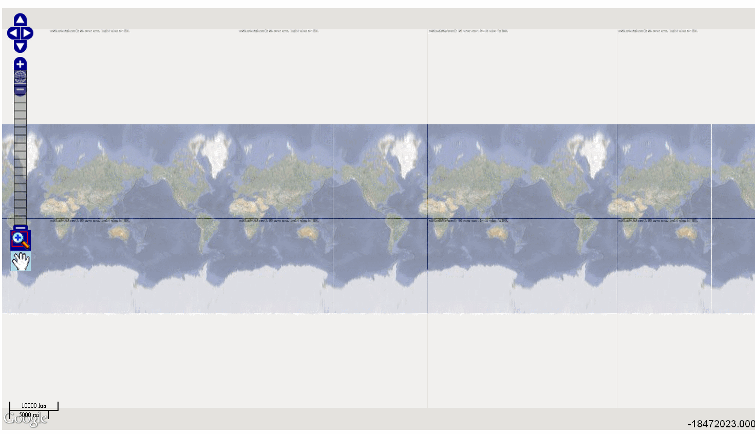

Здравствуйте!
Второй день бьюсь с проблемой...
Пытаюсь вывести слой WMS совместно со слоем google, безуспешно.. До этого вывел несколько слоев в другой карте в обычной проекции, все ок было.

Сейчас, если прав. клик мышкой на ошибку ( http://localhost/cgi-bin/mapserv.exe?MA ... HEIGHT=256 ), пишет Invalid values for BBOX
Перепробовал все что только можно, по форумам шерстил.. Проекцию 900913 в proj прописал. extent определял (перепроецировал карту в 900913 для этого) и менял и так и сяк. EXTENT 19.640703, 41.173838) - (190.297348, 81.890823 пробовал, не помолго.
До того, как поменял проекцию в мапфайле на 900913, все работало, (хотя гугл карты все равно отображались на заднем фоне уменьшенные, когда как wms слой был на переднем и все с ним было ок).
Скриншот прилагаю.
Спасибо!

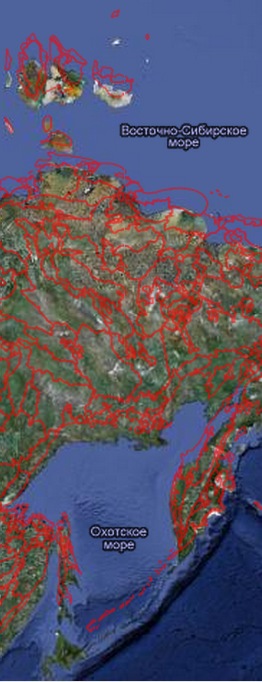

Мытарства продолжаются :)
Однако есть прогресс - карта выводится. Но выводится в какой-то странной проекции, близкой к нужной, но границы не совпадают - они на несколько десятков километров севернее, чем слой гугл (см. скриншот)

Пробовал накладывать эту же карту на гугл в qgis 1.7 - границы совпадают... Значит косяк в коде.
Пробовал перепроецировать слой в другие проекции в qgis и mapinfo - не помогает ( http://pastebin.com/ZRpXYpxL тут код, который прописывал для 900913 проекции)...
Подскажите, пожалуйста, в чем может быть дело?
