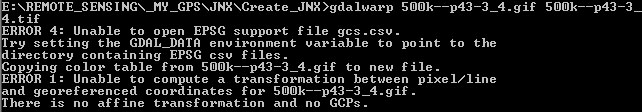

Что нужно сделать, чтобы открыть растр с файлом привязки Ozi (*.map) в QGIS?
Можно ли в GDAL экспортировать такие файлы в TIF? Как при этом должна выглядеть команда?
GDAL который идет в комплекте с QGIS ругается, что не может найти поддержку EPSG (файл gcs.csv) хотя пути к нему прописаны. Может еще чего не хватает?
Ошибка GDAL:
Ошибка GDAL:
- gdal_ozi.jpg (27.62 КБ) 12971 просмотр

Mожно. Команда хитрая, т.к. привязка Ozi в некотором смысле ущербная. Для случая с вашего скриншотаbolotoved писал(а):Можно ли в GDAL экспортировать такие файлы в TIF? Как при этом должна выглядеть команда?
gdalwarp -r near 500k--p43-3_4.gif 500k--p43-3_4.tifХм... у меня такого не наблюдаетсяbolotoved писал(а):GDAL который идет в комплекте с QGIS ругается, что не может найти поддержку EPSG (файл gcs.csv) хотя пути к нему прописаны. Может еще чего не хватает?

Не может найти потому что GDAL_DATA не определена.
Вы запускаете gdalwarp из консоли OSGeo4W или обычной (cmd.exe)?

Не выходит, выдает туже ошибку.Voltron писал(а):Mожно. Команда хитрая, т.к. привязка Ozi в некотором смысле ущербная. Для случая с вашего скриншота
Через cmd.exe (bat-файл)Mavka писал(а):Вы запускаете gdalwarp из консоли OSGeo4W или обычной (cmd.exe)?
На 3-й стадии (gdalwarp) выдает туже ошибку: There is no affine transformation and no GCPs.amuriy писал(а): Я обычно при необходимости исп-ть _абсолютно_случайно_ попавшие ко мне файлы "gif+map" делаю так.

*.bat-файл самописный? Тогда там могут быть неучтены переменные среды, нужные для запуска GDAL-утилит.
Как обычно, гугль подсказал решение. Проверьте, сработает?

Удивительное дело, но действительно, проблема решилась простым копированием файла gcs.csv в директорию, откуда запускается *.bat

Итак, чтобы преобразовать растр с привязкой в Ozi (*.map) средствами GDAL установленным вместе с QGIS-trunk через OsGeo4, нужно:
1. Создать bat-файл (в PATH Windows должен быть прописан C:\OSGeo4W\bin):
2. Поместить в директорию с батником файлы input.gif и input.map
3. Скопировать из C:\OSGeo4W\share\gdal файл gcs.csv в туже директорию.
4. Запустить батник.
gdalwarp -r near input.gif output.tif3. Скопировать из C:\OSGeo4W\share\gdal файл gcs.csv в туже директорию.

Хм... не понял, а зачем свой батник писать и копировать файлы туда-сюда? Все замечательно и без лишних телодвижений выполняется из консоли OSGeo4W

Проверил -- действительно, из консоли OSGeo4W все работает без лишних перемещений файлов. Будем привыкать к окну смерти консоли.
