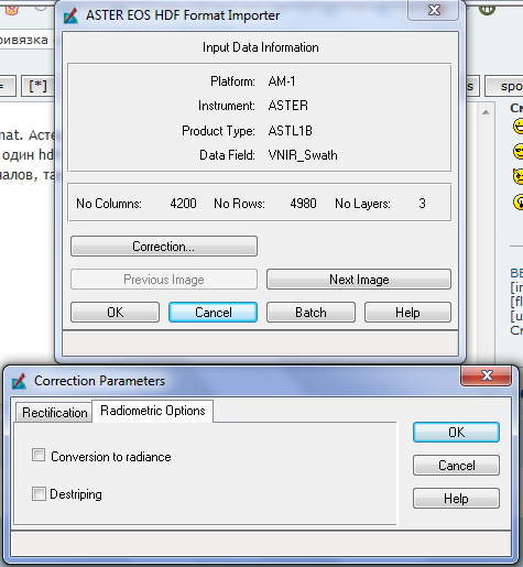

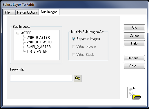

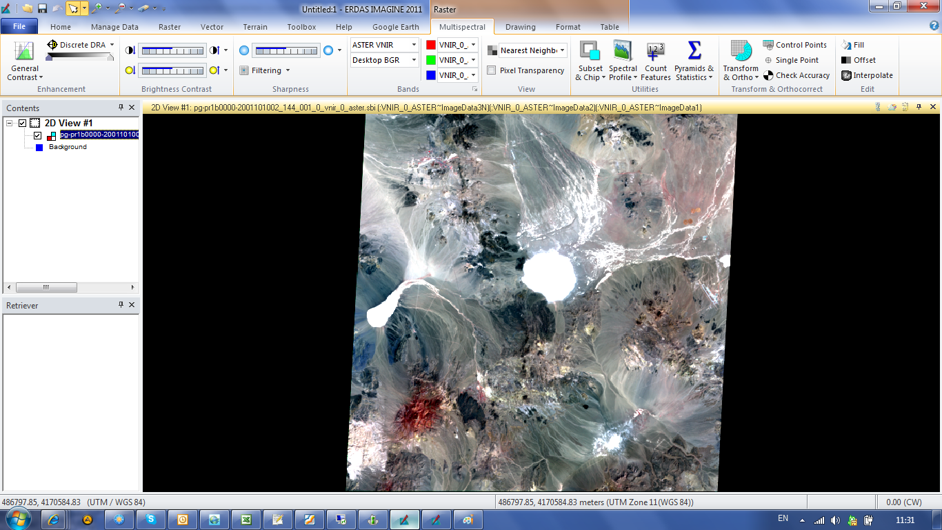

ivkotik писал(а):Доброе утро!
Да при импорте я выбирал ASTER EOS HDF Format. Астеровские снимки скачаны с gis-lab http://gis-lab.info/projects/aster/about.html. Там просто один hdf-архив и файла с метаданными я не видел.
При импорте происходит работа с группами каналов, там доступна как геометрическая, так и радиометрическая коррекция.
Вся необходимая информация считывается из файла.
Импорт данных в формате ASTER EOS HDF
Также возможно прямое чтение
Выбор каналов для загрузки при прямом чтении
Открытый снимок в ERDAS IMAGINE

Сообщение ivkotik » 29 сен 2011, 14:40
Спасибо Saimon за помощь. Получилось. Однако теперь другая проблема. Снимкb довольно темные, явно необходимо усиление контраста. Я только умею контрастировать снимки в ERMapper применяя гистограмму Но почему-то после использования гистограммы и сохранении изображения в tiff слетает привязка снимка. Вы не могли бы подсказать способы быстрого улутшения снимка в ERDAS.
