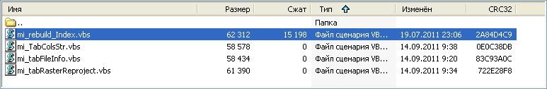

Добрый день. Очень бы хотелось воспользоваться утилитой mi_rebuild_Index.vbs, да вот файлик mi_VBS.7z, видимо, с ошибкой качается. Во всяком случае, пробую открывать его в WinRAR'e, пишет "Неизвестный метод в mi_rebuild_Index.vbs" и далее "Ошибка - сбой при операции". За долгое время работы с MI
в разных версиях скопилась немалая такая куча tab-файлов старых версий. Сейчас перешли на законную 10.5 ru так рука отсыхает на клавишу Enter жать.
Пользую Windows XP SP3, WinRAR 3.8... может в версии дело? :)
Заранее, по-любому СПАСИБО!
Вот окно WinRAR'a? смущает, что последние 3 файла как-то странно сжаты
_____________________________________________
старый и дремучий, но всё же искренне ваш - Йети

Сообщение Boris » 15 фев 2012, 21:13
вставил rar архив. Но лучше иметь бесплатный 7z, что бы распаковывать файлы, http://7-zip.org.ua/ru/7z.html
Что забавно, RAR С опцией максимальное сжатие дал файл в 2 раза больше, чем 7z без всяких установок, а RAR с обычными - 4 раза крупней вышел :shock:
