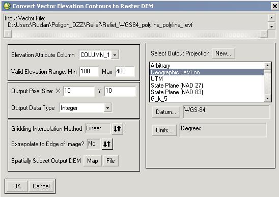

точно что норовит ) как только меняю на другую с/к ставлю точку и сразу прыгает значение с/к на WGS( Lat, lon) ,намучался немало с этим.А тут вот в чем дело оказывается. Так подозреваю что и ЦМР должно быть в WGS Lat lon и пеерсчитать все точки опорные в WGS Lat lon.... попробую.

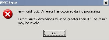

Переделываю ЦМР по таким настройкам и выдает ошибку... как ее исправить?
ошибка результата конвертации полилиний в растер
настройки ЦМР
Настройки ЦМР.JPG (40.53 КБ) 6160 просмотров
ufoshka
Сообщения: 39
Зарегистрирован: 29 апр 2010, 16:55
Re: Черный екран - результат ортотрансформирования
Сообщение ufoshka » 20 сен 2011, 14:27
высоты в векторе от 170 до 360 и все поля заполнены в колонке Column_1
