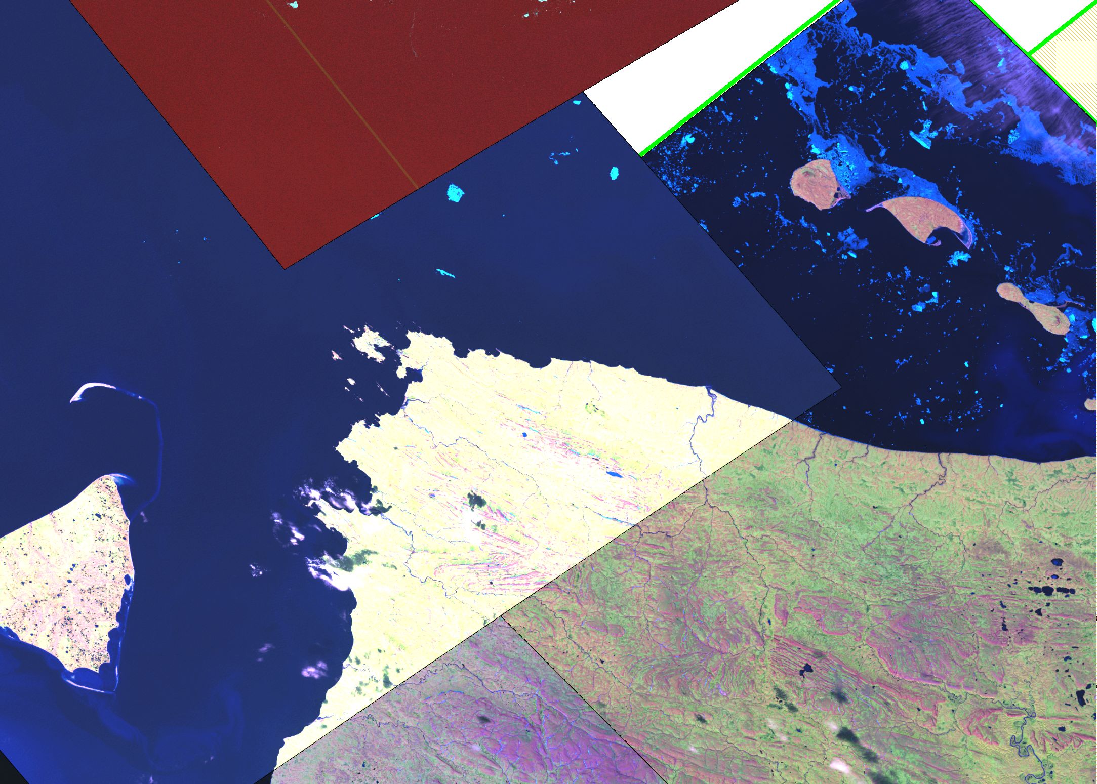

Некотрые Ландсаты при создании 6-канальных img ведут себя довольно странно :
http://taimyrsky.ru/sim/kosjak.jpg
Как видите, два снимка справа снизу выглядят нормально (каналы 5-4-3), а два снимка слева сверху (те же каналы) и близко к норме не лежали. Все 4 (и многие другие) "сшивались" одинаково, для косячных повторял "сшивку"несколько раз, Pyramid Layers пересчитывал, Null, естественно игнорирован. Где причина? В голову приходит только одно - перепутаны названия и соответственно порядок каналов на http://glcf.umiacs.umd.edu . Как бы это проверить и что еще тут может быть ?

Отвечаю сам себе - все становится нормально, если в Image Analysis выставить Stretch - Minimum-Maximum. Вопрос в том, как повторить эту операцию в Erdas ...

в Erdasе? во вьере загружаешь снимок - Raster -> Contrast -> General Contrast и выбираешь method max-min.

Нет, как поваторить то понятно, я неточно выразился, вопрос в том как его в таком виде сохранить

Сообщение Анна » 12 фев 2006, 12:58
через LUT stretch
описание функции следующее
This function lets you create an .img file with the same data values as the displayed contrast stretched image. This way, once you have manipulated the histogram of an image and obtained the best results for your application, you can save the image and actually change the data file values to match the viewed image.
Чтобы сохранить изображение измененным:
From Image Interpreter: Select Radiometric Enhancement... | LUT Stretch.... To view or edit this model, click the View... button in the LUT Stretch dialog.
либо через сам этот dialog box описанный выше - там есть такой пункт - apply to - и выбрать надо lut table
Когда будешь закрывать снимок, подтрверди изменения (только копию снимка сделай перед всеми этим "процедурами" - на всякий пожарный)
