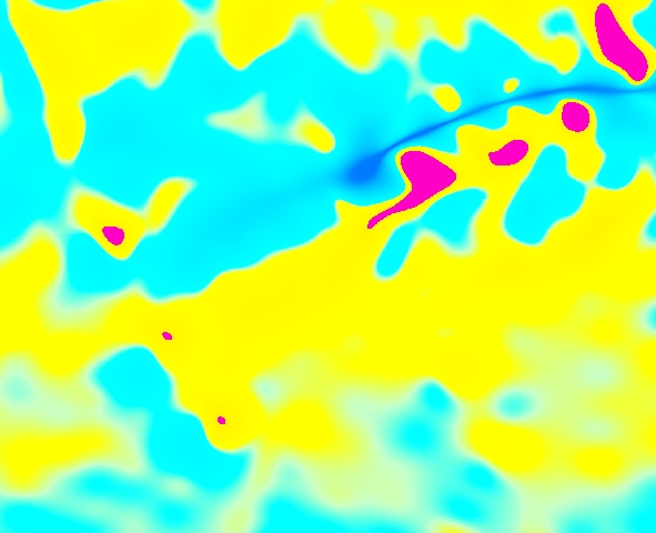

Здравствуйте. Необходимо на растровой карте, полученной средствами Grass, "убрать" часть цветовой информации (в файле примера это голубые и синие тона) и/или заменить ее определенным другим цветом.
И возможно ли, в местах перехода цветов (особенно размытых) четче выделить границу между ними (возможно с применением оконтуривания)?
Спасибо.

По-хорошему, надо бы увидеть информацию о растре --- диапазон значений и категорий, тип (integer, float) и т.д. Так что r.info вам в руки
Можно с помощью d.what.rast определить, какие значения соответствуют голубому цвету (и его оттенкам), и потом "занулить" их с помощью r.null.
Поменять цвета можно через r.colors --- назначить нужные цвета нужным категориям.
Для перечисленного выше может понадобиться как-то поменять сами категории растра (пока не знаю как, надо смотреть).

Да, конечно, можно.
Для работы с цветовыми схемами существует модуль r.colors (в нем есть множество предопределенных схем, но, т.к. вы хотите подчеркуть свои уникальные данные, то, скорее всего, вам понадобится создать собственную схему -- rules). Возможно также, вам подойдет модуль r.colors.stddev.
Для построения векторных изолиний служит модуль r.contour.
