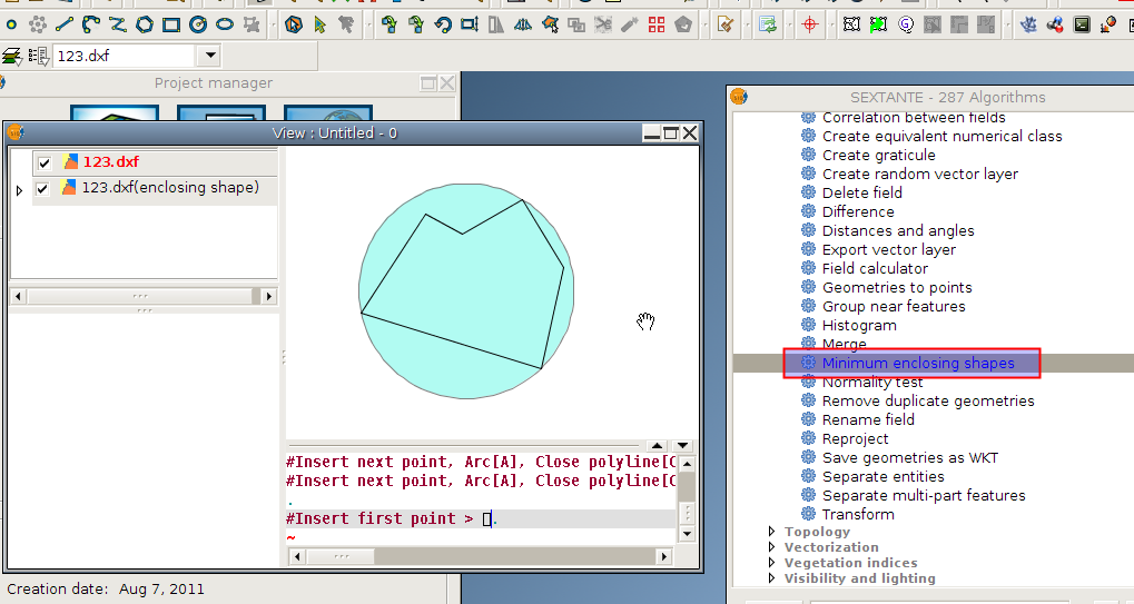

Re: Создание описанной окружности вокруг выбранных полигонов
Сообщение Александр Мурый » 07 авг 2011, 22:30
Можно с помощью SEXTANTE (есть в таких ГИС как gvSIG, Kosmo, openJUMP):
SEXTANTE --> Tools for vector layers --> Minimum enclosing shape --> Minimum enclosing circle
Кроме того:
Вот обсуждение этой темы для MI (с кодом на мапвасике).
А тут пример SQL для PostGIS.
