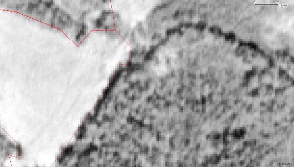

Присоединила Джпег и Тифф уменьшенные, правда, с некоторой потерей качества. В левом верхнем углу те самые неслипающиеся границы соседних полигонов.

Ну да, видно, что границы сверху слева не очень совпадают.
Как вариант: установить самую свежую версию QGIS, как описано здесь, и посмотреть, как будет там. Подозрительно всё это..
Если это возможно, сохраните ваш проект с векторным слоем, заархивируйте всё это вместе и выложите архив сюда (если очень секретные данные :), то в личку). Попробую у себя.
