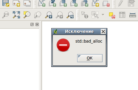

Попробуйте загрузить, пожалуйста в QGIS в такой растр:
http://eca.knmi.nl/download/ensembles/d ... v4.0.nc.gz
У меня Bad allocation, другие nc загружаются более-менее нормально.
Gdalinfo на растре тоже работает.
Win7, c9bb721
Re: Ошибка загрузки растра в NetCDF
Сообщение Александр Мурый » 29 июл 2011, 18:10
Подтверждаю ошибку:
Linux, QGIS 1.8.0+git20110725+33c766c
Сообщение Александр Мурый » 29 июл 2011, 18:33
В общем, оно и не удивительно: gdalinfo в этом netCDF находит аж 22280 каналов. Т.е., видимо, надо либо вытаскивать данные поканально, либо как-то ещё.

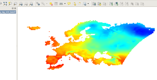

Если вытащить первый канал в геотифф,
gdal_translate -of GTiff -a_srs "EPSG:4326" tn_0.50deg_reg_v4.0.nc tn_0.50deg_reg_v4.0_band1.tif -b 1
, то на выходе имеем такой растр:
