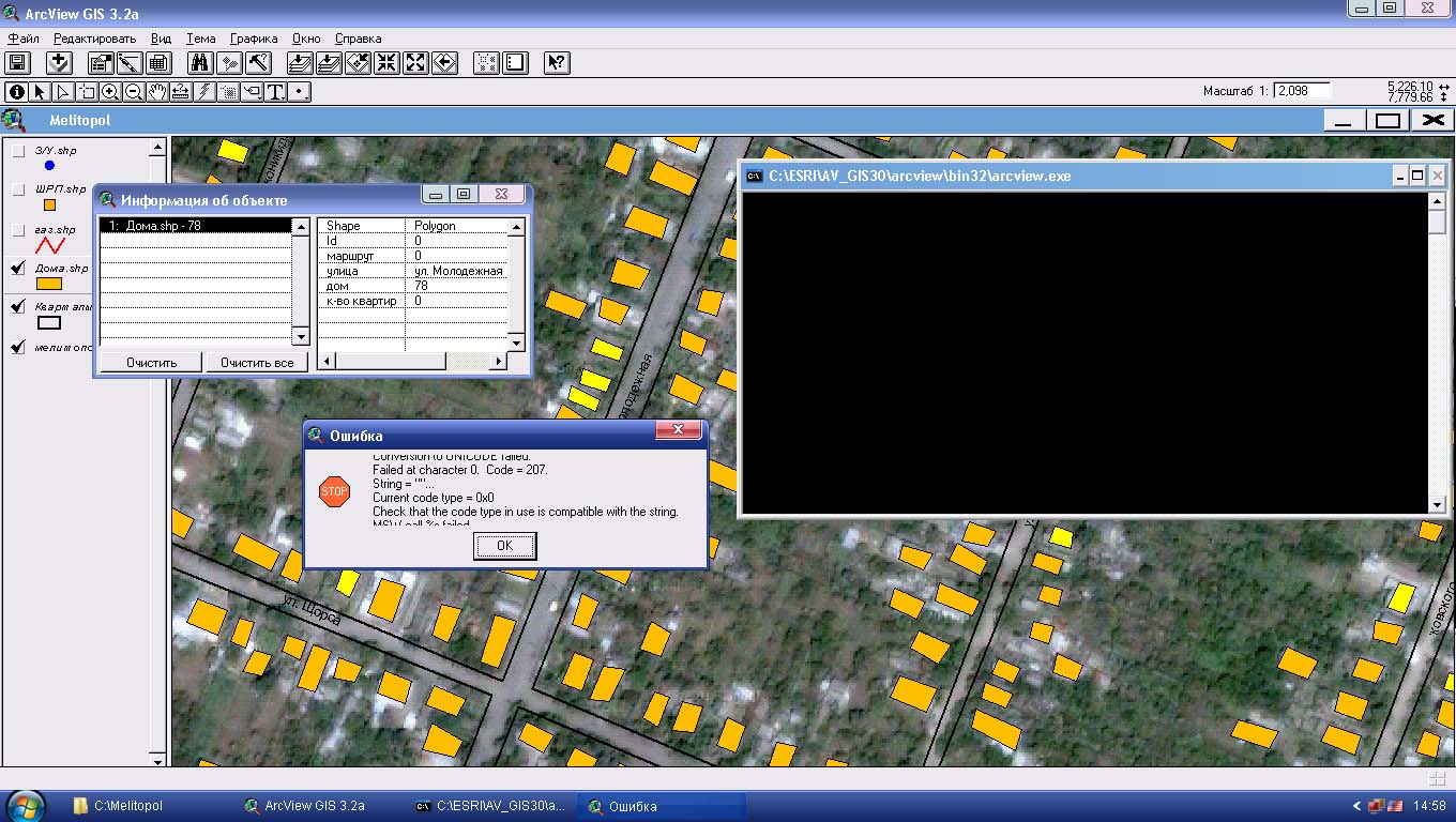

создал объекты(дома) жму на них получить инфо и вылетает ошибка, в запросах отсутствуют значения(номера домов), в таблице номера есть. подскажите в чем ошибка...
- arc.jpg (198.01 КБ) 5944 просмотра

Вам предлагают проверить соответствие значение поля таблицы и записи, по-видимому значение поля числовое, а запись символьная или наоборт. Внимательно посмотрите таблицу и записи в ней.

Это известная фатальная ошибка Инструмента "Identify", исправленная в ArcView3.3, а для более ранних версий патчем, расположенным на сайте ESRI:
http://resources.arcgis.com/content/pat ... MetaID=470
Цитата:
"Using the ArcView Identify tool in ArcView 3.2 or 3.2a may cause an error message that cannot be closed without first exiting ArcView. This issue has been fixed in ArcView 3.3, but not for ArcView 3.2 or 3.2a"
