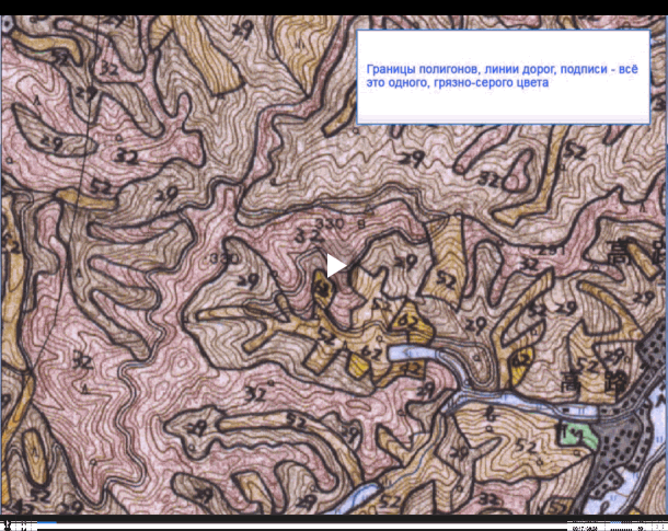

Если "привязанная карта" это растр, а "цифровая карта" это вектор - то имеет смысл использовать специальный инструмент для извлечения "вектора" из растра. Например, свободный Easy Trace 7.99.
Порядок действий примерно следующий:
1. Определиться с ГИС и загрузить туда растр (например, в MI);
2. Извлечь из MI растр и соответствующий ему TAB-файл;
3. Создать в ET 7.99 проект по растру и его файлу привязки (TAB-файлу);
4. Выполнить векторизацию границ (самый простой путь - полуавтоматическая векторизация по цветовому набору, то е. пикселам составляющим границы участка. Более сложный - через выделение чёрно белого растра границ. Чуть более сложный, но значительно более быстрый - автоматическая векторизация);
5. Собрать и атрибутировать полигональное покрытие по векторизованным границам;
6. Экспортировать результаты в ГИС.

- Poligons.gif (212.46 КБ) 6948 просмотров
