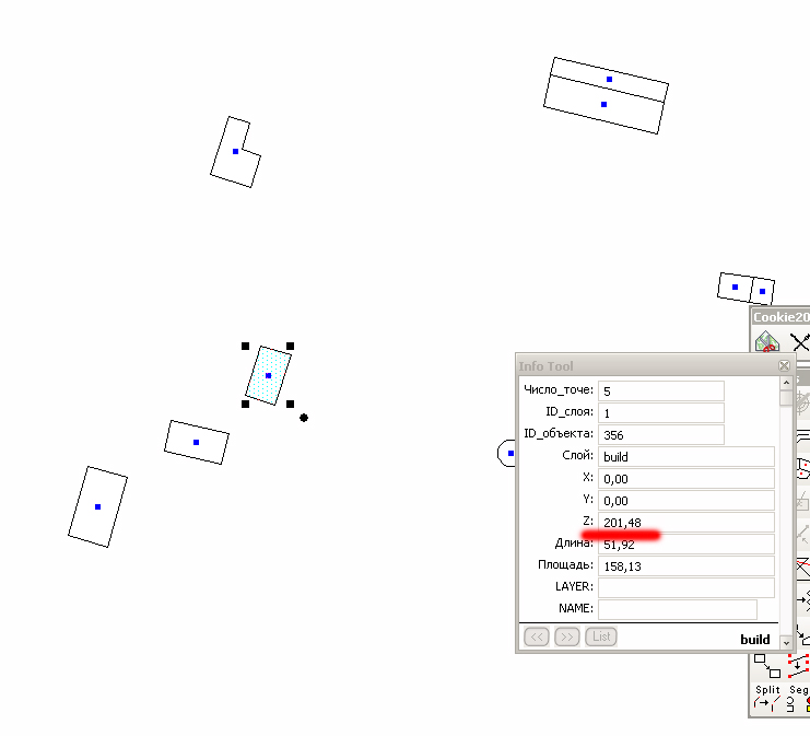

У каждого дома своя отметка высоты слой Build, на каждом доме она разная! На картинке видно центр полигона. Мне надо чтобы в этом центре был точечный слой Roof с отметкой высоты Z из таблицы build.

И в чем проблема? Разве путем как я описал выше точки не наследуют атрибуты прямоугольников?
Или у вас уже есть точечный слой? Тогда его атрибутивные данные обновляются через стандартное средство - таблица-"обновить колонку", где связь меду таблицами задается в виде "объекты таблицы А находятся внутри объектов таблицы В".
