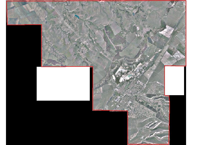

Помогите решить задачу массовой обрезки растров. Нужно в пакетном режиме определить границы занятые "значимыми" пикселями в растровоом изображении и сохранить их в shapefile. Причем чтобы в качестве Nodata, можно было задавать диапазон значений.
Какой софт можно применить?

Можно увидеть пример растра с нанесёнными векторными контурами?

Re: Определение границ растрового изображения
Ну как-то так

То есть в примере черный и белый цвета относятся к незначимым (NODATA) пикселам? И это действительно чистые цвета или как в примере диапазоны оттенков близких к белому и чёрному цветам?
Да, черное и белое - это разные NoData, цвета могут быть не чистые, возможны небольшие отклонения, особенно в JPG
Собственно, основная проблема, как раз и лежит в "не чистоте" цветов в областях NoData. Судя по всему, эти области изначально состояли из чистых цветов, однако, алгоритмы сжатия с потерями, используемые в JPEG породили целый спектр оттенков цвета на границах чёрных и белых областей. Причём, многие из этих оттенков присутствуют и в самом информативном изображении.
Что самое неприятное, оттенки цвета в пограничных областях вряд ли удастся уложить в какие либо диапазоны. Комбинационные цвета, возникающие на границах областей NoData зависят от смежного информативного изображения. А оно, может быть каким угодно...
Я не специалист в обработке снимков, но первое что приходит в голову это:
1. выделение полигональных областей подбором порогов яркостей сверху и снизу;
2. оконтуривание выделенных областей;
3. отсев полученных полигонов по критерию площади;
4. линеаризация контуров (так как изначально, все отрезки границ это прямые линии).
К сожалению, я не могу предложить механизма для пакетного выполнения этих операций в нашем пакете, а интерактивная обработка займёт время сопоставимое с ручной оцифровкой границ.
P.S. Как всегда, экономия на объёмах растровых файлов (JPEG!!!), неизбежно выливается в значительные потери времени при их обработке...

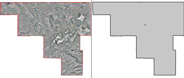

Поигрался с картинкой в GRASS (импорт *jpg--> композит RGB (8 уровней) --> задаем NULL по выбранным значениям растра --> разделяем растр на 2 категории (NULL и не-NULL) --> вытаскиваем границы не-NULL растра в вектор --> удаляем автоматом весь мусор, оставляем единственную нужную границу.
Дальше можно вынуть в SHP.
Результат: (слева -- не-NULL растр, справа -- вект. полигон) Позже распишу модули / команды, если интересно. Просьба выложить какой-нибудь "рабочий" растр с привязкой (или хотя бы кусок).
P.S. Да, по идее, все это можно делать автоматом (надо писать спец. скрипт). Но только в случае, если у растров надо "занулить" одни и те же значения.
