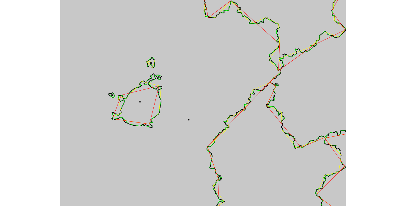

Похоже, получилось проделать то же самое в грасс (v.clean, ДП)
Вот скрин (чёрные линии -- исходные, зелёные -- порог 1000м, жёлтые -- 5000м, красные -- 10000м):

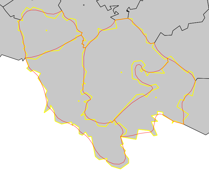

Теперь надо привести атрибуты в порядок; ещё поиграюсь со сглаживанием в v.generalize (по методу "snakes" очень симпатично получается, хотя и топология страдает), примерно так:

amuriy, респект
по желтому контуру похоже, что у тебя получился результат лучше, чем у меня, что замечательно
snakes похож скорее на smoothing, чем на simplify, но тоже полезно.

Максим Дубинин писал(а): snakes похож скорее на smoothing, чем на simplify, но тоже полезно.
Это и есть сглаживание, но сделанное уже после упрощения (тоже генерализация, так ведь?). Такой слой может быть полезен, например, для оформительской работы, где нужны сглаженные схематические границы.
