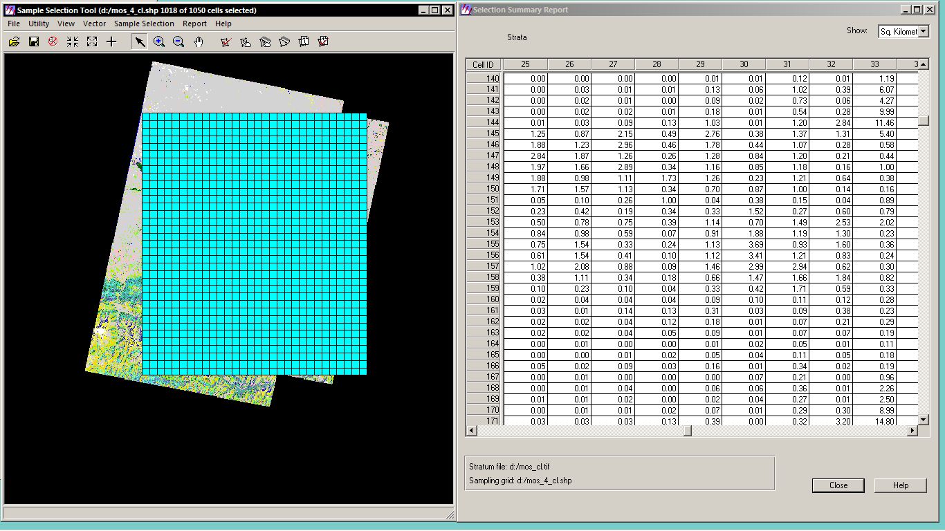

У меня такой вопрос. Если кто-либо работал с инструментом Frame Sampling в системе Erdas подскажите как сохранить информацию генерируемую инструментом Selection summary report (Classifier>Frame Sampling Tools>Sample Selection Tool>Sample Selection>Report>Selection Summary Report) как атрибутивную для соответсвующих полигональных объектов.

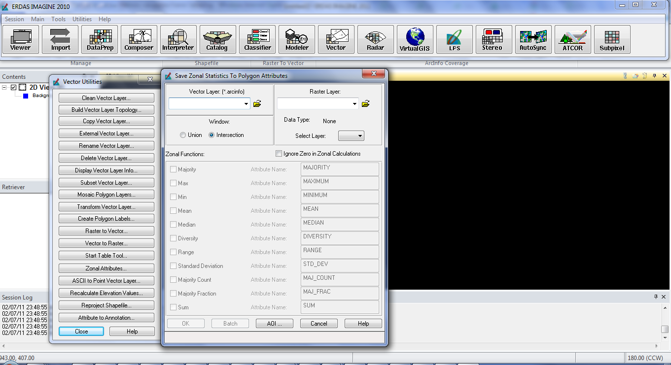

сделайте проще, воспользуйтесь инструментом Zonal Attributes: Vector->Zonal Attributes
С его помощью, Вы сможете посчитать макисимум-минимум, среднее и многое другое.
работает как с shp-ами и покрытиями

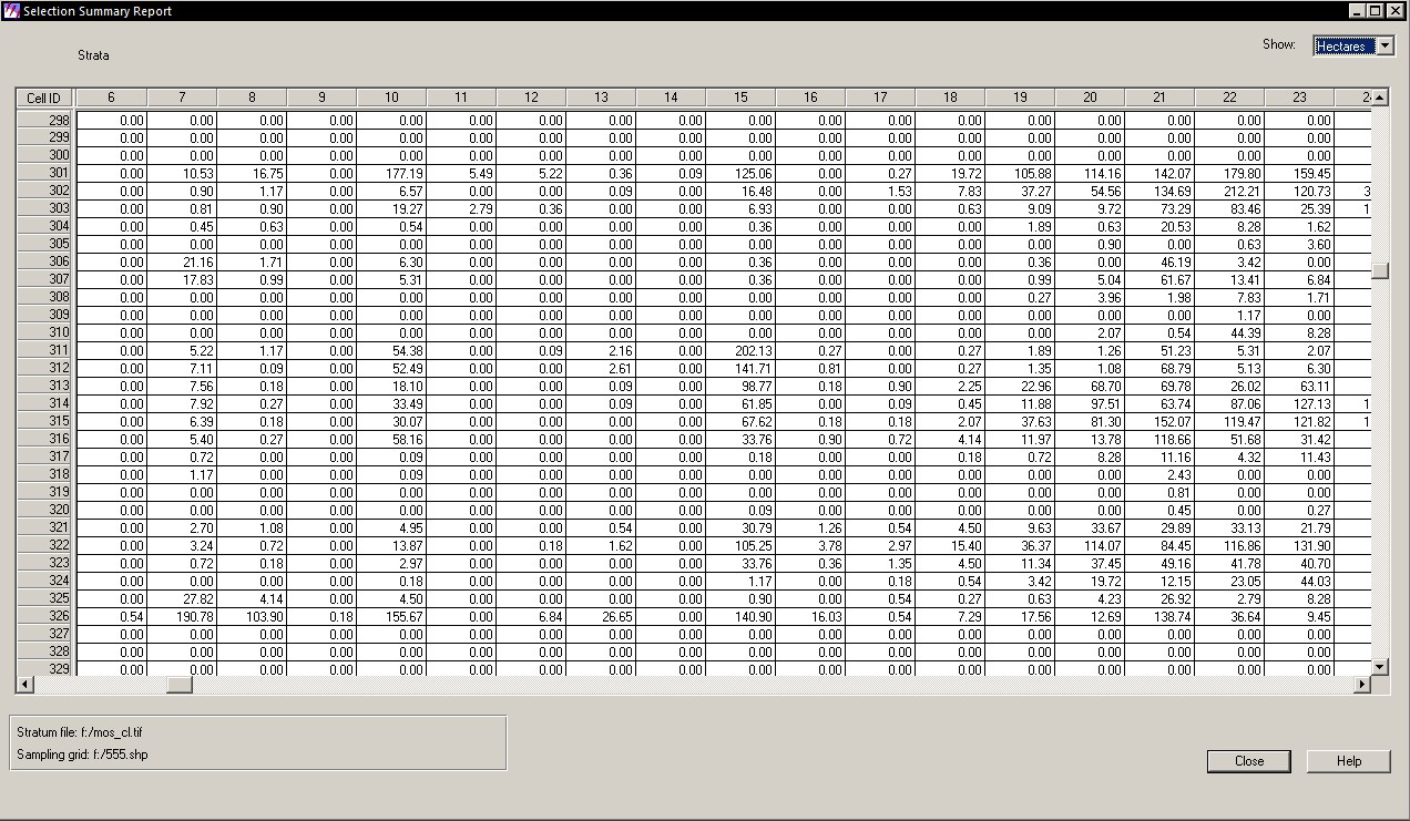

Уважаемый Saimon! Благодарю Вас за то, что откликнулись. Zonal Attributes не расчитывает площади (количество пикселов ) каждого класса приходящихся на каждый полигон. Frame Sampling это делает, причем для каждого полигона создается таблица которая состоит из полей с названиями классов, а в ячейках либо количество пикселов либо процент от площади полигона либо площадь (на выбор -гектары, кв километры и еще что-то) в зависимости от состояния выпадающего списка в верхнем правом углу окна Selection Summary Report. Для дальнейшего составления тематической карты данные просто фантастически нужные. Но как из этого сделать атрибутивную таблицу к соответствующим полигонам?
Я все перепробовал. Пробовал в Model maker там-же в ERDAS (надеялся что в списке Zonal найдется нужная функция для простого подсчета). Пробовал по совету SS_Rebelios _ использовать QGIS но конвертация привела к тому что на диске после часа работы возник shp-файл с точками 7,5 Gb размером т.е. работать с ним было не реально (хотя само решение было изящным и простым).
Вся надежда на Вас , Господин Saimon!
PS скриншот. По горизонтали в заголовке -классы. Cell ID - ID полигона. Верхнем правом углу ниспадающий список
