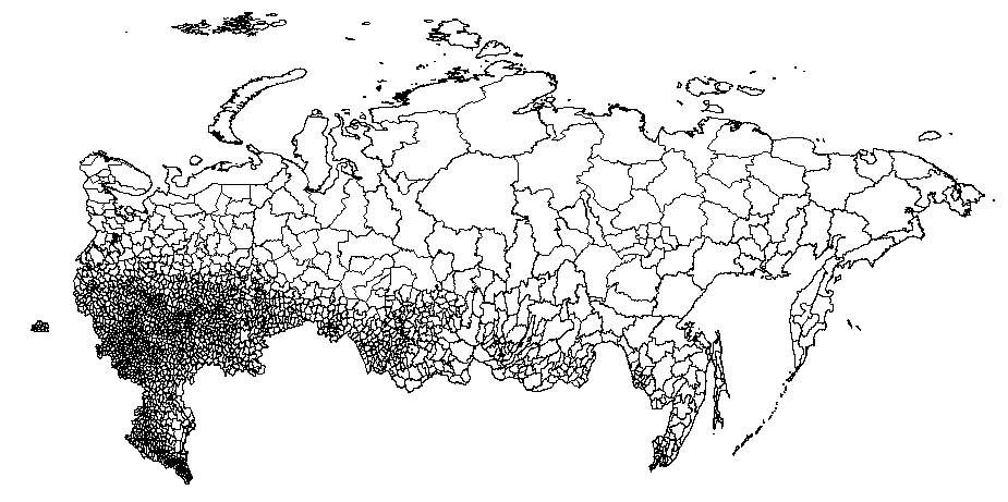

Есть карта России в мапинфо, но она сделала видимо оцифрована с бумаги.
И получается что эта карта как бы не правильно выглядит.
Снимок экрана 2011-06-28 в 21.38.05.png (61.04 КБ) 12384 просмотра
Нужно привести ее к нормальному виду. Я так думаю ее нужно натянуть на сферу чтобы получилась нормальная карта.
Вопрос: как это сделать? :)

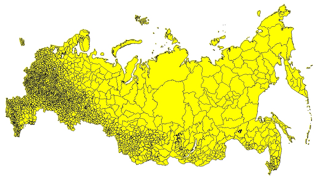

Для сравнения, примерно, как должно получиться.

Нормальный вид - это какой?
Для правильного отображения данных, созданных в одной проекции, в другой проекции, достаточно знать название и параметры обоих проекций. Первой - важнее.
Карты просто так на глобус (???) не натягивают. Для лучшего понимания нами вашей проблемы, сделайте экспорт вашей "неправильной" карты в формат MIF и выложите здесь текст для 1-го региона. Если нет знаний об экспорте - выложите всю.

Помощь зала: при натягивании России "на глобус", чтоб привести к виду, как в жёлтом случае, используйте равновеликую коническую проекцию Альберса (Albers Equal Area). Как это сделать в MapInfo -- отдельный вопрос.
А первая (белая) похожа (IMHO) на Меркатора.

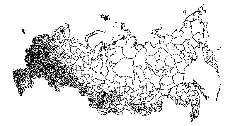

Подошла проекция "Равноугольная Ламберта-Гауса (СССР)"
Теперь внешн стала похожа.

Блин, теперь не знаю как это дело сохранить в MapInfo.
Делаю так. Карта/Режимы.../Проекция.../ и выбираю проекцию.
Это действие я так понял просто меняет вид представления, а не конвертит карту.
Может не там выбираю?

Vietnam писал(а): Это действие я так понял просто меняет вид представления, а не конвертит карту.
Файл --> Сохранить копию --> выбираете проекцию, в которой хотите сохранить таблицу
