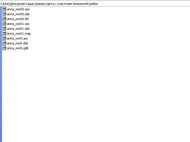

Попыталась произвести это в GlobalMapper, не узнает их, MapInfo тоже не хочет.. И вот у меня закрался вопрос, быть может мне предоставлен не весь пакет данных? Отсутствие файла c расширением TAB очень смущает.. Можно ли как-нибудь помочь или исправить это недоразумение мне самостоятельно?

- Вот принтскрин со всем содержимым...

Это не данные MapInfo, это геоинформационная база данных ObjectLand.
Сконвертировать данные из этого формата можно только с использованием самого ObjectLand, так как формат закрытый. К счастью, на сайте программы можно скачать полнофункциональную демо-версию.
Если данные были созданы в одной из предыдущих версий ObjectLand, программа потребует обновить ГБД. Делается это через пункт меню ГБД -> Обновить. Предварительно делаем резервную копию всех файлов ГБД, так как возврат к предыдущей версии невозможен.
Программа позволяет экспортировать векторные слои в mif, shp или dxf, а табличные данные - в dbf или csv. Таблица является отдельной сущностью: к одному векторному слою могут быть привязаны несколько таблиц атрибутов, но при экспорте можно указать только одну. Стилевое оформление при экспорте теряется. Системы координат ObjectLand не поддерживает (работает только с плоской системой координат). Процесс экспорта требует довольно трудоемкой настройки (читаем справку к программе!). Будьте внимательны с соответствием осей: по умолчанию в ObjectLand используется левая система координат, в отличие от MapInfo и других зарубежных программ. При экспорте можно указать, что X и Y надо поменять местами.

Спасибо большое. Все действительно получилось после обновления ГБД. Буду читать, разбираться...Как я понимаю, задача по конвертации в ArcGIS выполнима?
