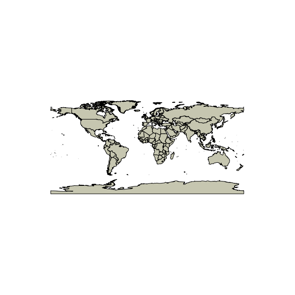

Cуть проблемы :cry: :Не отображается интерактивная карта. При обращении к файлу http://127.0.0.2/mapserver.loc/index2.html показывает рамку изображения. Если щелкнуть на поле изображения появляется сообщение:
loadForm(): Web application error. Not enough arguments for imgext.
Особенности:
1) По адресу http://127.0.02/cgi-bin/mapserv?map=/va ... t&mode=map
нормально отображается статическая карта.
2) Если обращаться через строку в *.map файле http://127.0.0.2/cgi-bin/mapserv?map=/v ... apfile.map
(Результат http://127.0.0.2/cgi-bin/mapserv?map=%2 ... &img.y=194) появляется поле картинки. Если щелкать по полю ошибки не возникает, в папке /var/www/mapserver.loc/htdocs/tmp/ картинка формируется но не отображается в браузере

Файл info.php, а так же саздаваемая картинка во вложениях
