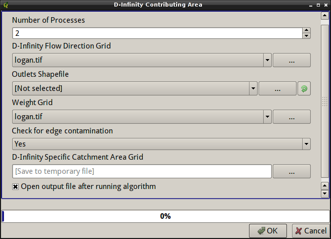

Сообщение Voltron » 20 май 2012, 12:34
Примерю образ некрофила и попытаюсь откопать тему.
TauDEM в QGIS
А вот так выглядит один из инструментов
Пока в стадии beta, но уже юзабельно.
