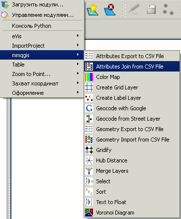

Другой вариант связи с таблицей через модуль mmqgis/atributes join не удалось заставить адекватно работать с кириллицей, а так вроде бы с задачей справляется корректнее.

Тогда вопрос такой: как правильно подсунуть кириллицу в mmqgis, или это невозможно. Менял кодировки при сохранении в csv и UTF-8 и в Windows -- все равно кракозяблы.

mmqgis -- плагин для работы с векторными данными

Почитать про MMQGIS. Кстати, автору этого расширения в свое время вроде бы предлагали объединиться с fTools, т.к. некоторое инструменты повторяли функционал fTools, а другие — дополняли.
Подсунуть кириллицу в MMQGIS можно, но это потребует доработки расширения. Глобальной, если кириллица нужна во всех инструментах или достаточно скромной, если брать только один инструмент.
