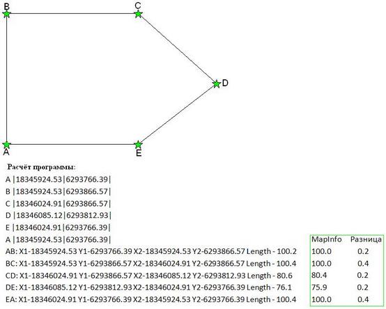

Сообщение agentbond007 » 10 июн 2011, 11:08
Выявил разницу в длинах, может подскажите в чем дело?
В MapInfo наношу, например длину стороны полигона 100.0, а после построения моя программа показывает 100.2
Привожу скрин шот расчётов моей программы и значений MapInfo при построении:

Сообщение SergS » 10 июн 2011, 11:43
по координатам сразу видно, что длина первой линии = именно 100.18, а второй - 100.34
если вы заносили координаты в рассчете на получение длины 100, то неудача скорее всего объясняется системой координат таблицы (или установленной в программе)
в данном случае получилось, что 100 м целиком не укладываются во внутреннюю сетку хранения координат для таблицы. И MI берет ближайший узел, а его координаты могут и не совпадать с заданными (не намного, как раз на размер ячейки такой сетки).
а еще мерять в MI вы можете на сфере, в то время как для расчета используете плоскость - не проверял на таких расстояниях, мож и есть отличие, но там по-моему разница в другую сторону должна быть.

Присоединяюсь к SergS с небольшим уточнением:
при проблемах с точностью посмотрите здесь viewtopic.php?f=17&t=4708&hilit=%D1%82% ... %8C#p21653
но поскольку речь идет о погрешности около 0.5 (м?), то для внутренней структуры сетки координат такая погрешность будет при шаге самой сетки в 0.5, что для сетки в 2 миллиарда ячеек даст 0,5 * 2*10^9 = 10^9 метров = 1 млн. км. А есть ли столько на Земле?
Хотя известны случаи когда в план-схеме задавали границы в 1 млн. км, хотя мыслили метрами.
Если это не тот случай, то надо смотреть разницу между измерениями на плоскости и на сфере.

Сообщение SergS » 10 июн 2011, 14:13
дополню немножко:
при создании таблицы в СК 42 (в данном случае 18 зона?) без дополнительных ухищрений получаем:
Bounds (10250718.461, -10002137.4978) (26749281.539, 10002137.4978)
что дает размер сетки dx=0.008249282 и dy=0.010002137 (м)
т.е. примерно 1 сантиметровая точность, но именно что примерно. практически никогда не удается создать точку с координатами точно сантиметр в сантиметр - всегда туда сюда гулять будет.
PS цифры не причесывал, как MI с excel посчитали, так и выдал
