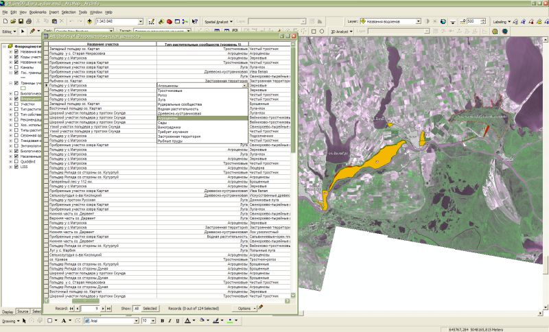

Необходимо в текстовом поле таблицы атрибутов вводить различные повторяющиеся текстовые данные.
Возможно ли в поле предусмотреть выпадающий список возможных значений?
Если возможно, то как?

Стандартными средствами никак ( во всяком случае я с таким не сталкивался). Боюсь, придётся писать какой-то плагинчик, который запоминал бы историю.

А где? Если в ArcGIS, то для geodatabase (пользовательская, файловая, ArcSDE, может ещё что) и ограничится только списком возможных значений, то можно настроить Domain Name для базы с текстовым полем (правда придётся вводить повторы для Code и Description). Затем задать Domain для текстового поля таблицы.
К сожалению со вводом есть проблемы, список выбора появляется для таких полей после создания записи, в отличии от числовых Code Domain, по крайней мере в 9.3

Если в так, как на картинке, то предыдущий оратор прав. Domains в mdb или gdb Вас спасут. Если мне не изменяет память, то в свое время я это освоил по стандартному хелпу для ArcGIS.
- invdd.jpg (97.45 КБ) 5859 просмотров

отдельный плагин не нужен.
Это можно задать через арккатолог, для отдельного столбца данных.
Важно, чтоб шейп-файл находился в базе данных, тогда есть закладочка в его свойствах - субтипы, там можно вписать варианты, которые будут появлятся в выпадающем списке.
Точную последовательность действий - не помню, но это точно там есть!
