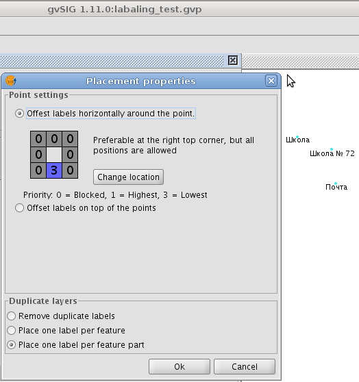

Всем привет. Скажите, если кто знает, как побороть проблему с размещением надписи в gvSIG. Дело в том, что делаю "Определяемые пользователем настройки надписи", затем изменяю Свойства размещения, расставляю приоритеты (например хочу надпись под точкой), нажимаю Ок, а надпись все равно располагается над точкой. Иногда меняет свое положение на 1-2 пикселя влево, вправо, но все равно выше точки! Как разместить надпись слева, справа и т.д. кто знает отпишитесь. И почему gvSIG не адекватно ведет себя в данном случае?

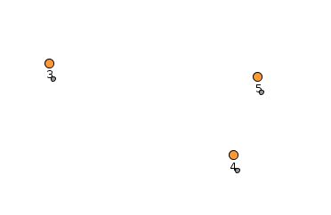

У меня в gvSIG OADE Edition 2010 (Linux) этот глюк, похоже, тоже есть: при выборе расположения подписей подпись ни в какую не хочет быть снизу. Только смещениями точки (x offset и y offset), что не есть хорошо, удалось расположить подписи снизу. Кусок скриншота (исходные точки -- серые, оранжевые точки -- со смещениями):
Проверил в 1.11 -- глюк на месте.

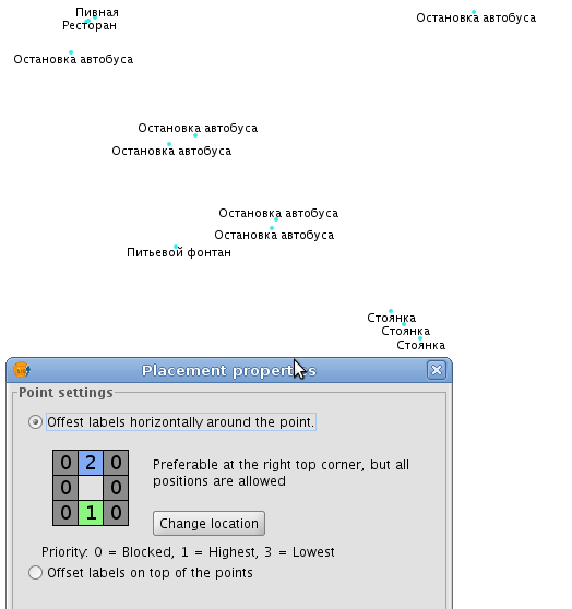

Прошу прощения, неверно понял описание бага. Подтверждаю, в 1.11 ошибка есть. В 1.9 - ошибки нет. Похоже, как-то связано с развитием расширения com.iver.cit.gvsig. У меня 1.11-Portable расставляет подписи корректно после замены всех fmap*.jar v1.11 (extensiones\com.iver.cit.gvsig\lib\) на fmap*.jar v1.9 :)

oleg, спасибо! Замена файлов fmap.jar, fmap-arcims.jar, fmap-wcs.jar, fmap-wfs.jar, fmap-wms.jar из версии 1.9 решила проблему.
