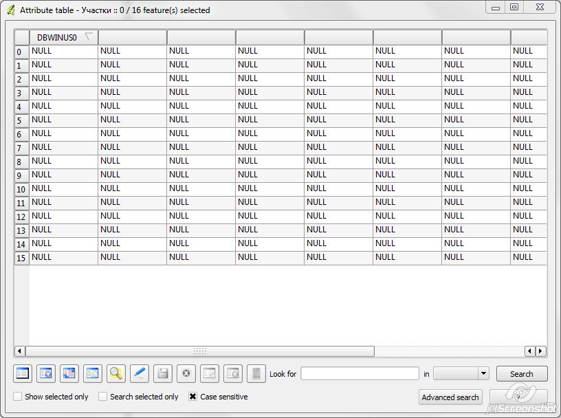

DBF у вас очень странный, совершенно не похожий сам на себя, нормальный DBF должен открываться в табличном процессоре (Excel, OO Calc), у вас же что-то не то. В QGIS открылось, но толку от этого мало:

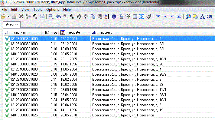

Но вообще .dbf забавный, ибо значение первого байта говорит о том, что данный .dbf будет типом dBASE v 4, но при этом таким не является.
Колонка "sq" была битая изначально (нечитабельные данные), так что вина не моя.

И не могил бы Вы поподробнее насчёт 4-й версии ? Я так понимаю это может делать, всмысле сохранять, DBF viewer (см. первый скриншот). Только вот зачем, ибо вроде как все ГИС системы используют в качестве баз данных файл с типом dBASE v 3

DBF viewer открыл тот кривой DBF и пересохранил в dBASE v 4.
И сразу была установлена связь в Global Mapper между shp и dbf
