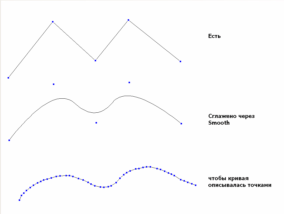

Доброго дня, всем!
Можно ли как то ломаную полилинию линию превратить в сглаженную?
Чтобы сглаженный участок был сглажен точками? как на рисунке снизу
спасибо

kitant писал(а):Доброго дня, всем!
можно. Затащите ломаную в R, и постройте сплайн.
пакет: GEOmap
функция: getspline Get a spline curve along a set of points

В поставке с русскими MapInfo была утилита MiCAD. в ней есть команда - интерполяция И-сплайном ломаных
позволяет создавать и редактировать существующие ломаные, имеется настройка количества добавляемых вершин ломаной, по умолчанию - 5.

Увидел, что сглаживание происходит по контуру. А если мне нужно, чтобы сглаживание было по опорным координатным точкам?
Вот например, есть у меня дорога, построенная по координатам. На картинке слева видно, что она выглядит как ломанная кривая. Задача: нужно сгладить линию так, чтобы координатные точки остались на линии. Я же пока что нашел в Мап-е такую функцию, которая позволяет выделить линию и через меню "Объект - Сгладить углы" произвести сглаживание (рисунок справа), но при этом как видно на рисунке точки не попадают на линию, т.к. сглаживание происходит не по опорным точкам, а на основе всей "траектории" линии что ли, если так можно выразиться. А моя задача заключается в том, чтобы эти координатные точки как раз таки и оставались на сглаженной линии
