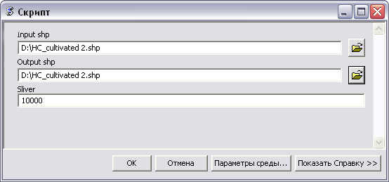

Добрый день уважаемые.
Вопрос такого плана.
Пройдена первичная генерализация, но осталось много лишних мелких участков.Долее подключили скрипт EliminateSlivers к ArcVIEW Arcgis, операция проходит успешно, но полученный векторный слой получается пустой. Может быть неправильно задана площадь 10000 м2. Необходимо что бы мелкие пустые участки внутри полигонов меньше 10000 м2 слились с окружающим слоем полигона. Необходимо автоматизировать процедуру. Я уже вопрос поднимал. Решение пока не найдено. Команды Eliminate у меня нет. Переключение с ArcVIEW к ArcINFO НЕ РАБОТАЕТ. При использовании Analysis Tools-Extract-Clip получается тот же самый слой, ничего не сливается.
Вкладываю картинку для EliminateSlivers.
Может кто нибудь что то посоветует,
Заранее благодарен
jj

выложите фрагмент полигонов, для проверки функции Eliminate и получения результирующих полигонов.

выложил фрагмент. Но что это даст?
