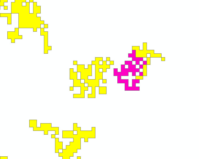

Добрый день уважаемые,
столкнулся с такой проблемой: после генерализации векторных слоев, с удалением полигонов заданной фиксированной площадью, осталось множество полигонов (сотни), внутри которых множество пустых участков (по размеру пиксела или 2,3), а так же примкнувшие к полигонам одиночные кусочки, которые необходимо удалить, что бы полигоны выглядели более или менее однородно. Картинку добавил.
Как автоматизировать этот процесс в ArcMap?
Заранее благодарен.
Заранее благодарен.

Re: Проблема после генерализации.
При генерализации лучше пользоваться не удалением, а функцией Eliminate из меню Generalization. Она не удаляет полигоны маленькой площади, а они поглощаются большими соседствующими полигонами. Сначала вы с помощью запроса выделяете, те полигоны площадь каких считаете маленькой. Далее tool box - data management – generalization – eliminate.
Единственное замечание, при этой операции у вас на месте пустых участков должны быть полигоны с нулевой атрибутивной информацией, поскольку eliminate может присоединить только реально существуюшие полигоны, а не дырки.
Ваша картинка очень похожа на переведенный в вектор результат классификации, как правило, при таком переводе, все пустые места тоже вектор со значением «0» в поле gridcode. Советую не спешить его удалять, сначала проведите генерализацию таким способом, как я описала. Тогда дырки внутри полигонов поглотятся.
Если же я не права, создайте "background" искусственно.

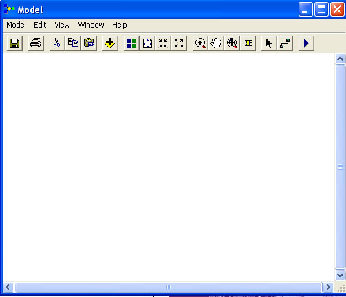

Уважаемые, кто работал с EliminateSlivers подскажите порядок действий с полигонами.
Скрипт загрузился в виде, рисунок прилагаю.
Это так должно и быть?
Заранее благодарен.
И все таки буду благодарен, кто поможет с самым первым вопросом!
Заранее благодарен.

ggis
- Сообщения: 302
- Зарегистрирован: 31 окт 2008, 10:39
- Репутация: 2
выложите фрагмент полигонов

Зайдите в Все программы ->ArcGis->Desctop Administrator-> Software poductjj_kan писал(а): только проблема в том, что похоже я не могу активировать команду eliminate. И не вижу ее в Generalization ни в списке инструментов Customise.
Заранее благодарен
и установите галочку напротив Arcinfo вместо ArcView
В отдельном слое рисуете полигон, охватывающий все ваши объекты. Потом прорезаете в нем дырки Analysis Tools-Extract-Clip. То что получилось, вставляете в ваш слой, который хотите почистить (через обычное copy - paste при включенном редактировании слоя.)jj_kan писал(а): И еще, можно поподробнее о создании "background" искусственно?
